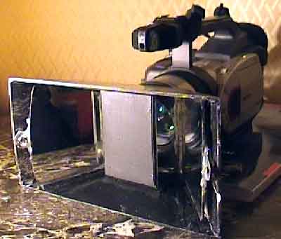

    Vous connaissez probablement ces photos stéréoscopiques de la fin du XIX° siècle et des années 1900. Dans les années 70 PENTAX proposait un STEREO ADAPTER pour appareils reflex. Les diapositives en résultant donnaient une forte impression de relief.
    J'ai voulu tester ce matériel sur mon camescope Sony TRV110E. L'adaptation sur un additif grand angle est aisée et la projection sur une TV donne deux images jumelles en format "portrait". Il a fallu concevoir une visionneuse adaptée à l'éloignement de la TV.
    J'ai aussi construit un adaptateur pour Canon XM1. Pour économiser de la place dans le Repaire, je mets ici un lien vers ce chapitre dans mon site:
    http://jpjulien.multimania.com/Stereo/Stereo.htm
    (nota: je n'ai aucune intention de faire du business avec ça: just for fun !)

    Les images rouges et vertes ! C'est par là que j'ai commencé ! L'avantage c'est d'avoir des images complètes, l'inconvénient majeur: disparition des vraies couleurs et fatigue rapide.
    Mode d'emploi: 2 camescopes identiques, en position Enregistrement pause, visent la même scène avec une distance inter-camescopes la plus faible possible (10 cm avec des TRV110E). Ils sont lancés en même temps par télécommande. Les séquences sont capturées et dans Premiere synchronisées (clap audio préférable), la gauche sur la piste 1A la droite sur la piste 1B.
    A chacune j'applique un filtre en supprimant pour l'une la composante verte et pour l'autre la composante rouge.
    On applique une fondu enchaîné constant à 50% du début à la fin.
    On regarde la télé avec des lunettes rouge + vert.
    Résultat assez décevant. Mais c'est un début.
    J'ai préféré le dédoublement optique, qui ne demande pas de montage.
