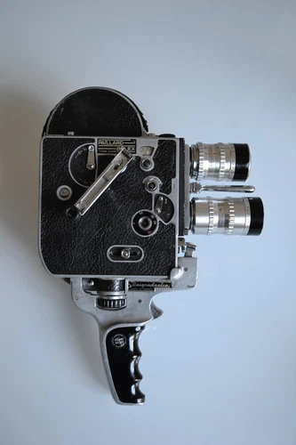

    Faudrait investit la dedans si vraiment tu veux rester dans les années 80
    Caméra super 16 Paillard Bolex :good: 750€ seulement
    En état de fonctionnement difficile à dire !
    Look années 80 garanti.
    C'est plus simple et moins couteux de rester au 21 ème siècle et donner un aspect vintage au montage.
    Je sors :D

    Moi aussi dans les années 80, en BVU 3/4" puis en Betacam analogique, le 16 et S16 restaient encore très utilisés.
    La Bolex du message #5, c'est du 16 et pas du Super 16 et une version non-reflex, en clip on utilisait des Arriflex SR ou des Aaton.
