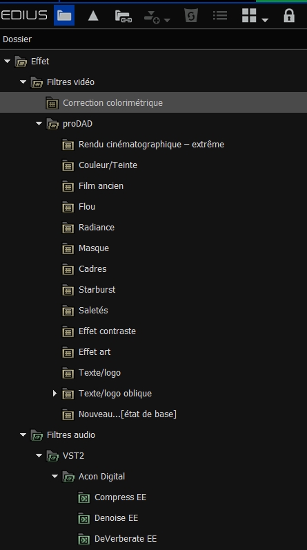

    Merci pour la copie d'écran, sur Edius X je n'ai pas ça
      78 KB
      163

    Pas normal, cette liste de filtre existe depuis des lustres ....7,8,9,10,...
    "y a comme un truc qui bricole !" :help:

    Tu n'as pas déplacé ces filtres dans un autre dossier du chutier effets ?
  12. Licioula
    376
    +2 / 11 / -0
    Ben oui, j'ai fait un bouton droit sur filtres vidéos/par défaut, et ils sont là dans le dossier, :) :)
    MERCI POUR TOUT
