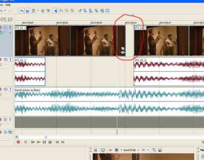

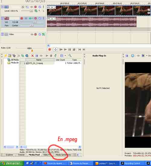

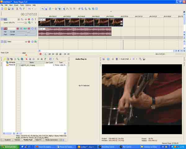

    Voici une capture pour mieux voir la désynchro.
    Mon fichier audio est en MPEG dans la time line de vegas. Car j'ai changer l'extention "VOB en "MPEG.
    Pour mon truc d'acquisition avec la carte ATI avec des bouts de 30 minutes, niet, même là sa décale a la fin. (Carte d'aquisition ati a rejeté si le problême vient bien de là).
    A savoir si Canopus vas mieux faire le travail.
    Je commence a mis perdre dans tout ça.

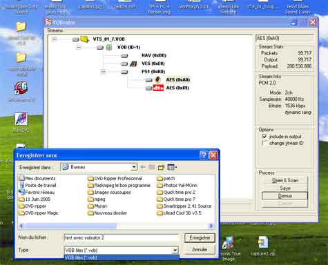

    J'en suis rendu a essayer ce que tu ma conseillé. Utilisé ''Vobrator'' pour en faire un fichier audio ''AC3'' pour le transformé en .WAV avec ''HeadAC3he'' .
    Dans ''Vobrator'' je réusi a faire un fichier .m2v par contre je bloque pour faire le fichier .AC3, voici une capture d'écran de ''vobrator je ne trouve pas quand je fais ''demus'' d'extention .AC3 pour le sauvegardé.
    Besoin de lumière. puisse Gilles m'éclairé, s.v.p.

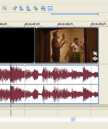

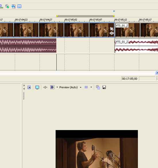

    Je vient de me rendre compte qu'il n'y a pas désynchro dans le son, mais juste la longueur de la trakc son et vidéo qui ne termine pas flush, (voir capture) je ne réussi pas a callé la track d'avant et après sans sentir une coupure entre les deux, le tempo du drum devient décalé. même si je colle les tracks son ensemble, quitte a avoir une petite transition dans l'image c'est moin pire qu'un saut dans le son. C'est un DVD pour la revente ont ne peux se permettre une transition de son entre les deux.
    Pour la désynchro je me suis trompé je m'escuse. C'est la différence de longueur entre les deux track qui m'a illusionné.
    Il est possible de copier un DVD PAL en NTSC au video du coin pour 75$. C'est seulement que nous avions besoin de coupé une partie du film qui ne convient pas et de le refaire dans vegas et DVD-A. Je crois que la possibilité de faire ceci devient de plus en plus impossible, je ne peux croire ça avec toute le thecnologie disponible.
    Les "vob fonctionne dans DVD-A mais ont peux pas se permettre de temps de pose, oui je sais 1/8 de sec environs, quand le gars joue sur sa guitar avec 1/8 de sec entre les notes ça fait pas très propre. Je vais chercher si je trouverais pas un programme copier de DVD PAL a DVD NTSC. Merci Gilles pour tout ce temp accorder, je ne veux pas monopolisé le site juste pour moi:-)

    C'est vraiment bizarre comme tu dit se son manquant, ici se sont les fichiers "vob'' renommé "MPEG'' c'est ce qui me donne la meilleur synchro jusqua maintenant.

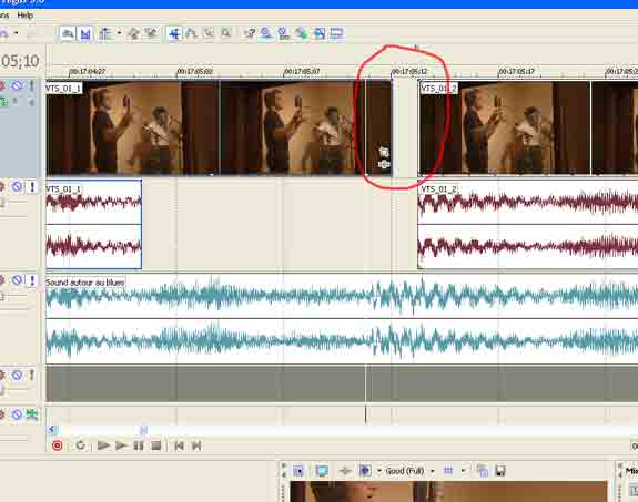

    Effectivement comme tu dit il y a une saute un bout qui manque comme tu peut voir dans la capture il y a un trou, une partie qui manque. Ce qui produit une saute.
    De Gilles
    -Si il y a une saute audio, faudrait trouver ou est passé la partie manquante.
    Ce c'est que je cherche depuis longtemp, j'ai beau étité la track
    c'est un loop qui répète le début. (Voir capture 2)

    Ceci est la meilleur solution qui fonctionne le mieux. Comme tu peux voir dans la capture la track audio du bas est celle qui a été réenrégistré seul sans le vidéo comme tu m'a conseillé. Avec ceci je réussi très bien a resynchronisé l'image sans problème.
    ------------------------------------------------------------------------------------DE Gilles:
    Je constate autre chose en regardant ta capture d’écran : La Time Line est en format NTSC. Passe la en PAL (car tes ruhes (vob) sont en Pal) et bosse avec un Template Pal pour ton projet. Ce n’est qu’au moment de l’export que tu choisis NTSC.
    Je viens d'essayer ceci, je change les propiétées, mais rien ne change. J'ai refais un ''new projet'' mis le propriété en ''pal'' mis le fichier video sur la time line, c'est la même chose aucune différence même si j'étire la track (sa reloope la trakc au début). Il y a toujours le petit bout manquand.
    En tous cas nous avons avancé positivement:
    1-La track sonore est synchro avec la video.
    2-Reste a boucher les trous par d'autres images que je vais prendre quelque part sur la track et supperposé sur les trous pour camouflé le tout.
    Je crois que sa ce concrétise et devient possible.
    Merci Gilles si tu as d'autre étincelle d'idées et bien vas y... :-)
