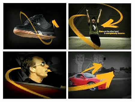

    nouveau défi....
    Salut Fab,
    Une petit défi?
    Je n'ai jamais réussi à réaliser proprement cet effet de fleches jaunes que l'on voit dans le spot suivant, qui semblent arriver ne nul part... Sauras-tu nous éclairer?
    http://www.shilodesign.com/qt/bam_spot1.mov
    :perplexe:

  8. fab_thefab
    479
    +3 / 0 / -0
    ok je relève le défi.
    je constate déjà que que les flêches sont en pseudo 3D car les personnages ou objets autour desquels elles tournent se stoppent avant qu'elle leur passent soit devant soit derrière...
    De simple calques en 3D devraient faire l'affaire...
    Pour la déformation des flèches,ce sera plus ardu mais à mon avis jouable.
    Je m'y colle demain car là je suis sur autre chose ! un petit tuto sympa que je posterai dans la boite à FX
    Kaki ayant autorisé que je poste le projet réalisé à partir de son idée...www.close-contact.com/transparence.zip

  11. Kaki
    1 450
    696
    Oui plus il est élevé mieux tu y trouveras un confort pour travailler tes fx.
    Pour revenir au sujet des flèches, j'ai commencé hier soir à m'y plonger et bien évidemment je me heurte aux pbs suivant:
    peinture des flèches est irrégulière, en employant l'outil Peinture ne me permet de faire une trace avec des irrégularités, je ne sais pas si on peut charger d'autres pinceaux.
    Ensuite une fois tracées j'anime par points clés le cheminement et 2eme obstacle impossible de faire passer dessus/dessous pour obtenir un cache à chaque chevauchement d'un sujet et ce malgré les masques, finalité je suis à la cherche d'une solution tout comme golgot49, je doute que ce soit un tracé fait sous shop et ensuite animée par des masques...((
