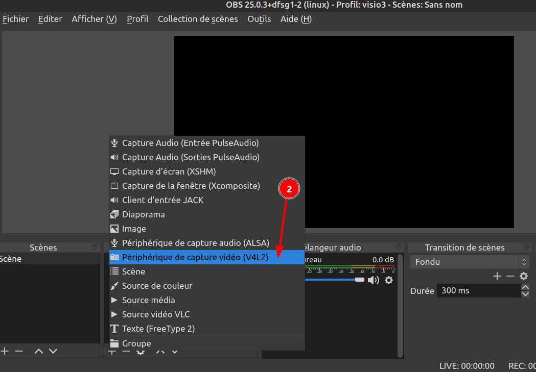

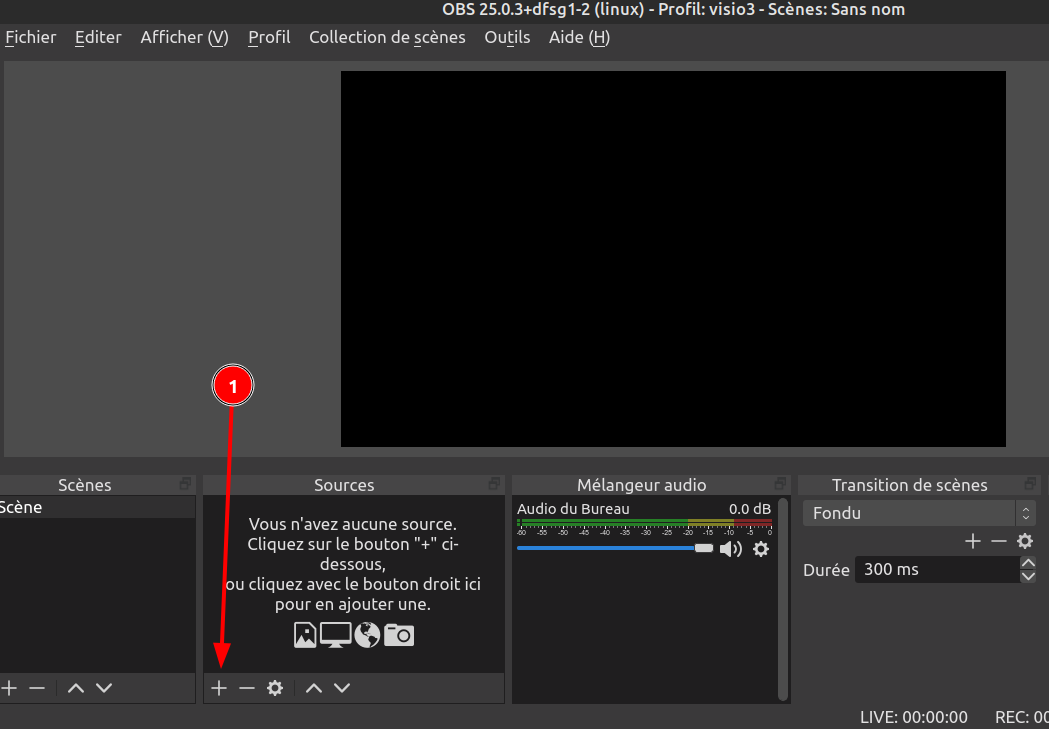

    Par rapport à OBS, je fais cela :
    Puis :

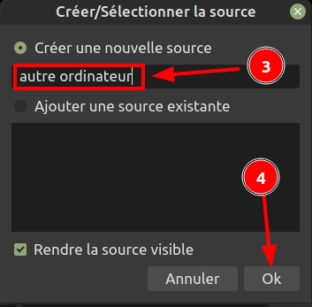

    Puis je crée la nouvelle source :

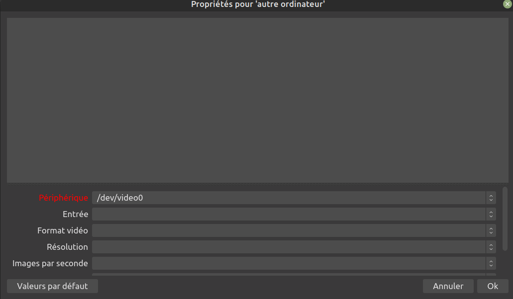

    Et je tombe là dessus :
    Pour Périphérique je n'ai que cela (pas de choix possible), je n'ai changer que la taille de l'écran de l'autre ordinateur que je veux enregistrer.
    Et lorsque je fais OK :

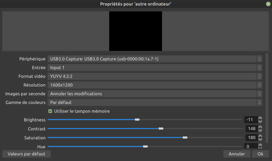

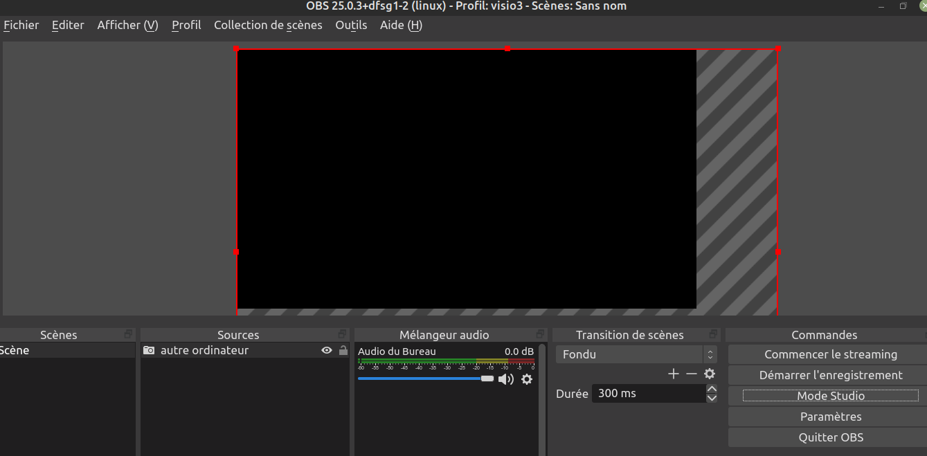

    Et j'obtiens cela :
    :weird::sad:
    J'ai essayer avec Vokoscreen, simplescreenrecorder et Cheese camera, mais je ne trouve pas où sélectionner une autre source que l'écran (De l'ordinateur où c'est installer) qu'ils enregistrent bien sur tous :-)

    en tous cas ton PC semble bien voir le dongle usb de capture.
    Après , y-a t'il une image a afficher ? parce que l'image qu'on voit est noire
    en mode bios c'est etrange que tu aies une resolution de 1600x1200, c'est la resolution de l'ecran ?
    fait un test en envoyant un signal video d'une camera par exemple.
