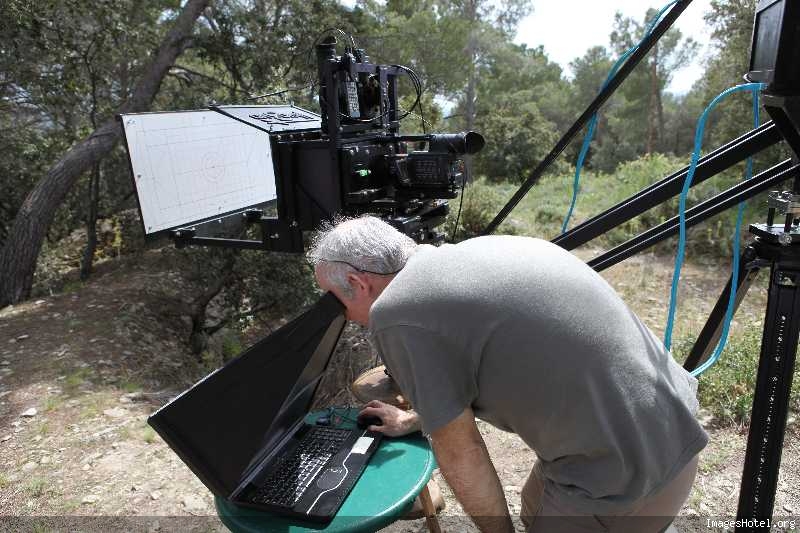

  10. visio3
    2 070
    14
    971
    +14 / 41 / -0

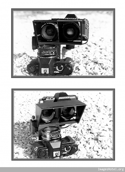

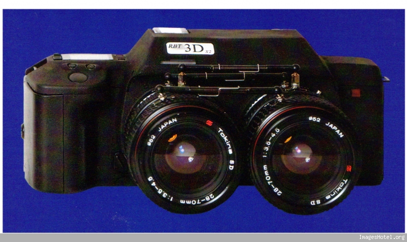

    Il y a 20 ans, en photographie stéréoscopique, j’utilisais les deux systèmes :
    Un Rig "maison" (miroir 50/50 ou plan) à base variable : 0 à 65 mm (on dit aujourd’hui à entraxe variable)
    et un boîtier RBT à entraxe fixe (60 ou 65 mm).
    A l’époque, chaque système avait ses avantages et ses inconvénients : une synchro aléatoire pour le système Rig (pas encore de LANC Shepherd), mais la possibilité de s’affranchir des limites du premier plan et une synchro parfaite pour le boîtier recomposé mais avec une contrainte de premier plan.
    Aujourd’hui, pour la vidéo, il n’y a toujours pas de système idéal.

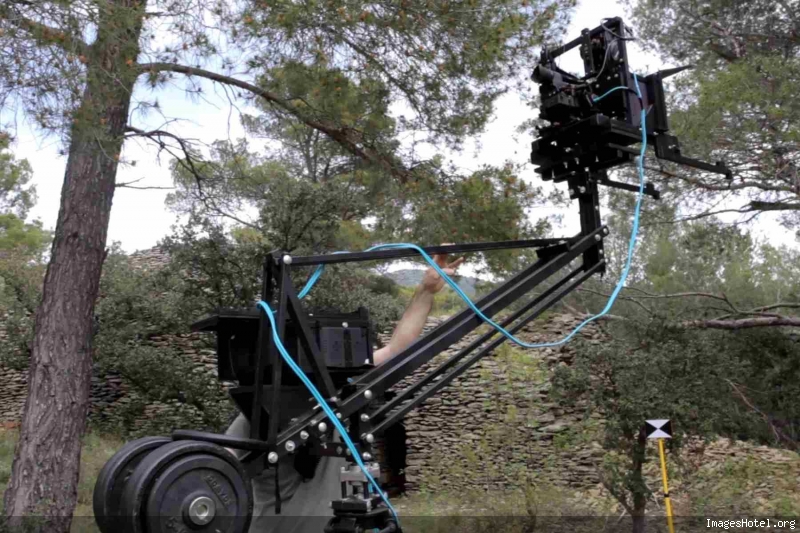

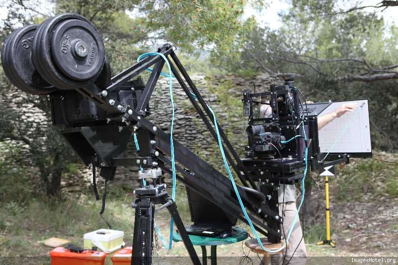

    Personnellement j’utilise un Rig « maison » avec pour l’instant deux Panasonic HVX200*.
    Le poids de l’ensemble représente 18 Kg ……… c’est une contrainte, mais en contrepartie j’ai un entraxe variable de 0 à 73 mm.
    La synchro est un problème réglé ...... Ouf !!!!!! :bravo: (aujourd’hui la plupart des caméscopes Professionnels ou semi professionnels sont équipés de Genlock et d’un raccordement TC (mais la synchro doit être parfaite pixel par pixel).
    Des Rigs bien plus légers sont en étude actuellement, utilisant des 5D ou des 7D « modifiés ».
    Quand à la Panasonic 3D (merci Michel pour ton interview en image ….. grâce à toi j’ai un peu plus d’informations), on est dans le même dilemme : un poids ultra plume face à un Rig mais un entraxe fixe !
    A mon avis (après confirmation d’un essai « en direct » avec la Panasonic 3D) les deux systèmes sont complémentaires et pourraient faire gagner du temps sur le . tournage et aussi en post prod.
    Ce qui n’est pas négligeable (un film 3D Relief numérique affiche aujourd’hui un surcoût de 30 à 40 % par rapport à une réalisation 2D).
    Mais un tournage entièrement avec la Panasonic 3D imposerait quand même de grandes limites liées à son entraxe fixe …………………….. Cependant rien encore d’impossible, si le sujet abordé ne nécessite pas d’approche trop « intime » du premier plan.

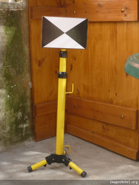

    Pour ce qui est du réglage de la « convergence », la méthode que j’utilise (méthode Alain Derobe) consiste à faire une « angulation » avec un seul caméscope afin de positionner les lointains correctement (Cela en sachant sur quel base d’écran je destine mon film) puis je vais positionner mon entraxe en me servant des croix sur mon monitoring et d’un « cibleur » pour positionner mon plan d’écran.
    Pour la Panasonic 3D, on règle apparemment la convergence sur le plan de l’écran désiré…….. Il serait à mon avis, selon ce que je pratique avec mon Rig, plus juste de régler sur les lointains (afin de conserver un écartement sur l’écran qui ne dépasse jamais 65 mm, l’être humain ne sait pas « naturellement » diverger, donc attention à la migraine !)
    Tant qu’on ne dépasse pas les écrans 3D peut-être, mais pour une projection sur écran de 10 ou 15 m, là il y aura problème si on ne prend pas la précaution de placer en amont ses lointains.
    * : Sur les Panasonic HVX200 on possède un raccordement par Fire wire pour le TC mais pas de Genlock …… Il a donc fallu « bricoler » un système reliant en fibre optique la télécommande aux caméscopes.
