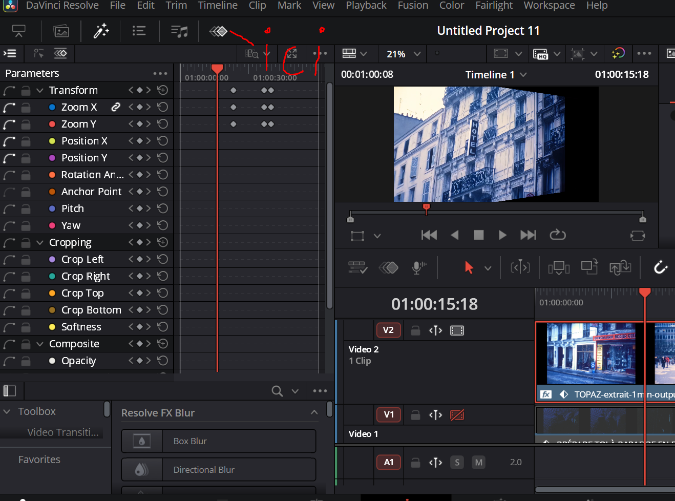

    Depuis la version 20 tu as une fenêtre dédiée dont l accès se situe en haut à gauche

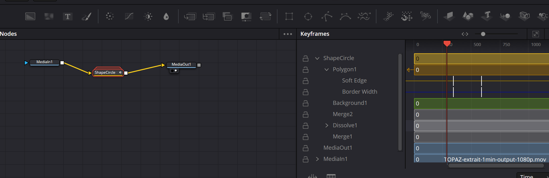

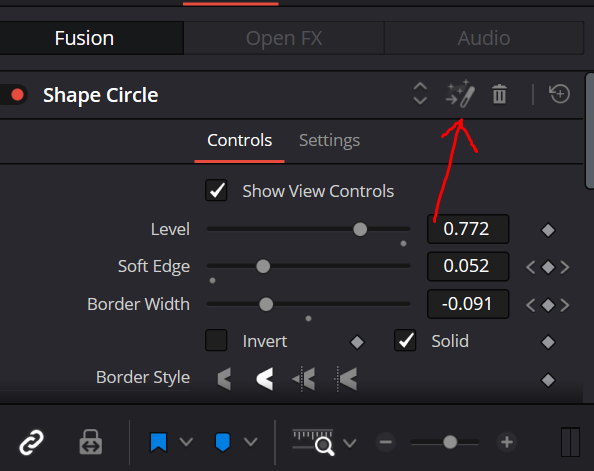

    Capture2.PNG Ton effet shape circle est un effet Fusion ou plutôt un groupe de node, donc pour accéder aux points clés tu trouves la petite icône en haut à droite de l inspecteur, à côté de la poubelle, qui va t envoyer dans fusion et là tu retrouves tes points clés dans l éditeur de points clés de fusion
