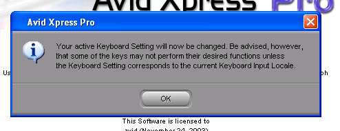

    Nouvelle question !!
    J'ai maintennat ce message qui apparait, What is this ?

    Je n'ais jamais vus ce message
    Mais au vus de ce que j'appercois en arriere plan de ton image cela aparet au demarage de XPress Pro.
    Cela peux venir de pas mal de chose.
    Utilise tu un clavier etendu avec un driver particulier style clavier multimedia ?
    @+ YvesP

    C'est le clavier d'origine de ma machine Packard Bell !

    Et si tu fait ok le soft demare normalement ?
    Et si oui est ce que tu retrouves tes fonctions Keyboard a la sortie de soft ?
    Et est ce que ce message reaparrait a sa prochaine ouverture ?
    @+ YvesP

    Si je fais Ok cela semble marcher normalement.
    Je retrouve mes fonction en sortie.
    le message apparait a chaque ouverture;

    Donc pas de probleme
    Cela doit venir de ton driver keyboard qui doit avoir des fonction que ne reconnais pas Avid.
    Quand tu ouvre le soft Avid force sa facon de gerer le clavier et redonne la main a ton driver quand tu quites

    Raison 1 : Ca vient du fait que quand tu lances Xpress Pro pour la première fois, il réinitialise toutes les préférences clavier des utilisateurs car des nouvelles touches (extend...) ont été rajoutées. Donc si tu avais un clavier configuré de manière exotique sous Xpress DV, il te faudra le reconfigurer à ta sauce.
    Raison 2 : La configuration de ton clavier ne correspond pas à la langue de base de ton système. Exemple : ton clavier est en clavier français dans Windows alors que ce dernier est configuré pour fonctionner avec la langue "Anglais" par défaut.
