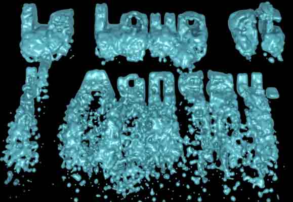

    qui dgouline comment ?
    comme ça

    Sur cette image j'ai plutôt l'impression qu'il s'agit de particules 3d, couplées avec un système de rendu tel AfterBurn qui permet la simulation de fluides.

    Attention , Afterburn ne gère pas la simulation des fluides !!( c'est Realflow qui fait ça) : Afterburn permet le rendu des fumées et autres explosions ...
    donc avec realflow , ya pas de pb pour ce genre d'effets !

    En fait, je me suis mal exprimé. Quand je disais simulation j'entendais "simulation du rendu". Si l'on veut créer une sorte de liquide à partir de particules on peut le faire avec AfterBurn. Mais effectivement on ne peut pas simuler des interactions suivant les principes de la dynamique des fluides.

    La grande difference c que afterburn fait un rendu en post dans 3dsmax et ne gere que des pixels alors que realflow peut exporter directement les meshes (mais en séquences helas)
    et 3dsmax effectue juste le rendu de la texture
