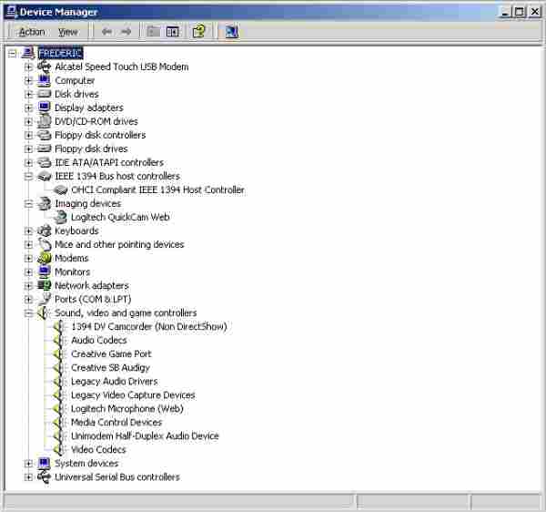

    Je te joins une copie de mon écran avec tous les périphériques, si une idée te venait.
    Merci

    J'ai pu trouver la cause. En fait, par défaut, W2000 chargeait les drivers Texas Instruments. En bidouillant un peu avec le fichier msdv.sys, j'ai pu trouver mon bonheur avec un driver par défaut "Camera DV".
    Studio DV reconnait bien la caméra mais pas Avid. Mon problème venait de là. Cela dit, je ne sais toujours pas reconnaitre sous Avid...
