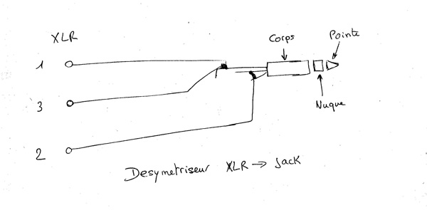

    Le MA300 n'est qu'un adaptateur XLR/jack 3.5 un peu évolué, mais, à mon avis, vendu très cher pour le peu de chose qu'il fait.
    Prends un K6 à piles, et fabrique toi meme un raccord XLR/jack 3.5 pour moins de 15 EUR, selon le plan ci dessous.

    Si tu fais un cable relativement court (1m ou 1.5m), tu peux prendre un cable asyimétrique, c'est plus facile pour souder sur le jack 3.5.
    Dans ce cas tu soudes un shunt entre les pin 1 et 3 dans la XLR femelle, et pour avoir le son sur les deux pistes, coté jack 3.5 tu soudes la nuque avec la pointe.

    Merci Saint Kro, mais c'est trop pour moi. Chez Canford il y a des cables pret a l'emploi tel que: "cable xlr femelle-jack mono, a base de cable HSS" . C'est la meme chose ou pas? (page 184 du catalogue Canford)
    Merci beaucoup
  12. saint kro
    16 450
    286
    23 580
    +696 / 3 931 / -85
    Le hic, c'est que c'est du jack 6.35, pas du 3.5.

    Le problème, c'est que je ne sais pas ce qu'il y a comme connecteur à chaque bout.
    Coté walkman surement un jack 3.5 ou 6.35, mono ou stéréo ?
    pour le XFB, ok, il comporte un transfo interne.
    Mais tu n'as personne dans ton entourage qui sache manier le fer à souder ?
