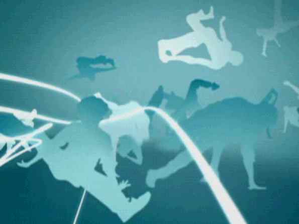

  8. oscarus
    477

    1 900
    1 051
    ok je viens d'essayer...bon évidemment il est beaucoup plus moche que le tien :lol:
    j'ai simplement utilisé "valueAtTime()" et mis l'option '"Orienter sur le chemin"

    ah c'est excellent ça !

    Et sans doute le filtre echo, non ?
    En tout cas le résultat est intéressant.

    non pas d'effet Echo...
    mais en fait la difficulte je trouve, c est pas vraiment de faire le ruban, c est plutot de savoir ensuite l'animer, gérer des lumieres, "l'embellir", etc... et là moi je suis une vraie burne :D , je tatonne disons
    je viens d en faire un autre, pas tres joli non plus :lol:

    Mais tu n'ai pas très loin de cette démo sur le site de Trapcode, que je trouve plutôt pas mal —*même si elle a viellit un peu. Donc ça va — tu te débrouilles bien.

    pour l'expresion principale, j'avais utilisé ca :
    avec un parametre glissiere ('delay') dont j avais fixé la valeur à 0.01; placé sur le calque "param"
    et pour chaque solide j avais cela pour l orientation :

    J'ai employé un valueAtTime dans la propriété Orientation
