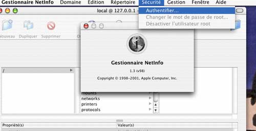

  12. digitalyo
    507
    a part ca je suis allé ds le gestionnaire netinfi et je vois pas de menu sécurité. il est ou??
  13. Blut
    1 490
    Regarde bien...:cool:
  14. Vinc26
