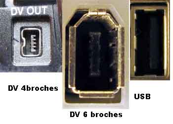

    Pour éviter toute confusion voici les types d'entrées/sorties DV-4 broches, DV-6 broches et USB. Il est évident que le câble DV devra avoir un côté avec 4 broches et l'autre avec 6 broches, puisque les entrées des cartes IEEE1394 sont toutes en 6 broches (contrairement à certaines cartes d'acquisition comme la DV-Raptor qui sont à 4 broches).
      8.3 KB

    avec les images jointes je vois mieux
