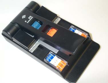

    Pour débuter, je te conseille de commencer par une colleuse à scotch. Par exemple, le Agfa Kleberpresse F8S automatic.

  7. Stumpy
    3 850
    3 609
    +0 / 2 / -0
    Voila la colleuse.

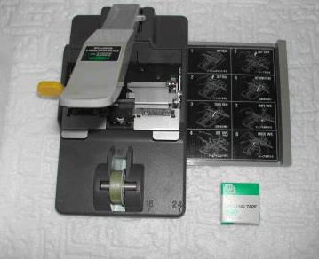

    N'est-ce pas la colleuse Fuji, ci-dessous ?
