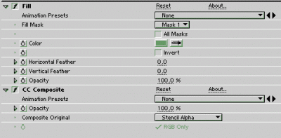

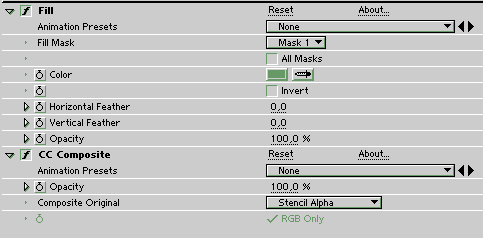

    Salut,
    J'ai peut être une solution en 2 effets. Je sait bien que tu cherche en 1 effet mais bon...
    Je trouve que ce n'est pas lourd donc...
    * Remplir dans mask
    * CC Composite (série Cycore fournis avec after 6.5) avec l'option Stencil Alpha...
    en espérant que cela te soit utile....
    afterement
    PS : cela fonctione bien avec une image avec un alpha et UN masque donc ma solution est assez limitée

    CC Composite ne m'aide pas car comme tous les filtres composites il récupère l'information avant les masques or j'ai justement besoin de conserver le travail fait avec les différents masques. Ca m'obligerais à precomposer le travail d'un masque puis à refaire une comp avec cette precomp pour appliquer le deuxième masque.
