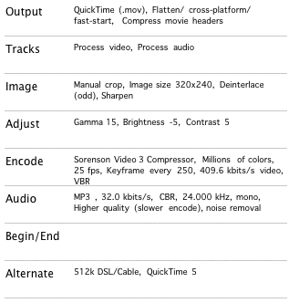

    Cleaner refuse d'encoder mon film en .mov à cause de l'audio que je souhaite encoder en MP3. Il me met toujours une erreur, quels que soient les settings que je choisis pour le MP3. Par contre, si je choisi d'encoder l'audio en en QDesign Music ça passe sans problème.
    A l'origine le fichier est un QuickTime au format DV. La piste son est à 48KHz 16 bits stéréo et sans compresseur.
    J'ai la version 6.02b1 de Cleaner. Je suis sur Mac, version 10.3 QuickTime 6.4
    C'est un bug ou je demande quelque chose d'incompatible quelque part ?

    C'est un QuickTime encodé avec Sorenson Video 3 compressor, Millions of colors, en VBR
    Une idée ?

    Ceci dit, je narrive toujours pas à comprendre pourquoi Cleaner ne me permet pas d'encoder le son en MP3...
    - j'ai remarqué un écho génant avec le QDesign (à cause d'un "noise reduction" ?...)
    - j'ai essayé IMA 4:1, 16bits mono à 44.100kHz mais j'arrive à 176.4kbits/s rien que pour l'audio.
    C'est beaucoup trop lourd. Il faudrait 32 ou 64kBtis/s au mximum. Le MP3 me semblait bien pour ça.

    En fait pour être tout à fait complet ;) , avant je codais avec Sorenson Squeeze.
    Mêmes settings (.mov avec Video encodée avec Sorenson Video 3 et l'audio en Fraunhofer MP3 à 48Kbps).
    Ça encodait bien. J'arrivais au final à un film 320 x 240 à 424Kbps.
    Le seul problème que j'ai avec Sorenson Squeeze, c'est sur des longues vidéos : il faut que j'attende beaucoup avant le démarrage de la lecture. C'est comme s'il n'y avait pas d'option "fast start".
    C'est pour ça que j'ai essayé Cleaner, où j'ai rencontré cet autre problème de MP3 :(
    Donc si vous connaissez le truc pour que des vidéos longues (15/20mn) démarrent vite avec Sorenson Squeeze : je serais preneur aussi :love:

    En tous cas Cleaner le propose (checkbox "Flatten, Cross-platform, Fast start") dans QuickTime / output. Squeeze ne le propose pas. J'imagine qu'il le mets pas défaut car le support technique de Sorenson me dit :
    "If the file was not using the fast start function it would make you download the whole file before playing".
    Aussi en exportant un .mov avec QT Pro, j'ai "démarrage rapide" (dans option/préparer l'enchaînement via internet) pour d'autres formats que le mpeg-4.
    Mais je n'ai peut-être pas bien compris ce que tu me disais :perplexe:
