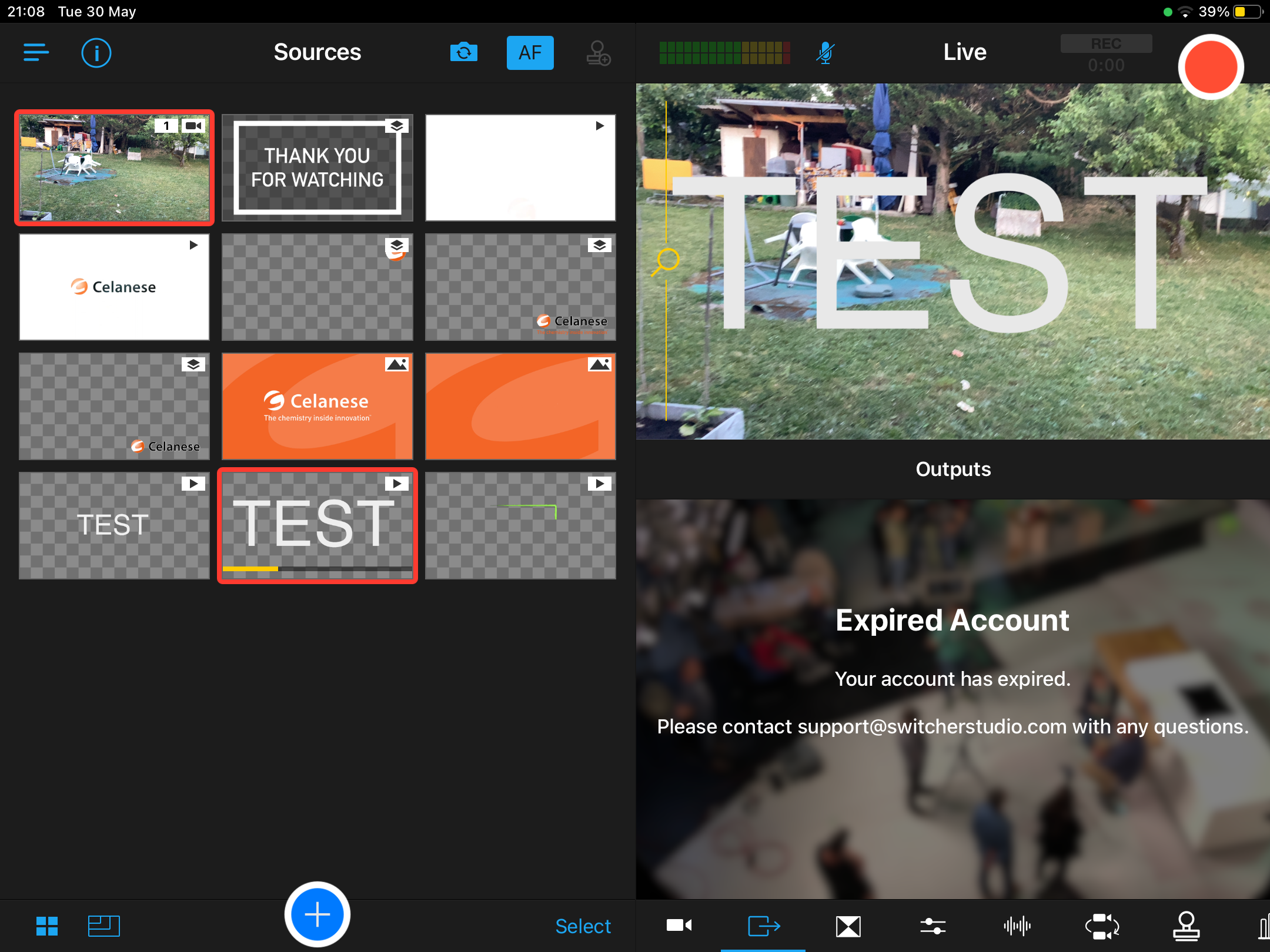

    d'un truc simple, facile, rapide pour faire un test, mais j'ai pas le matos sous la main.
    j'aimerais avoir une video de 5sec (environ) en H.265 avec alpha, soit une video transparente.
    Alors vous allez me dire que ca existe pas m ais oui Apple l'a fait et que Apple, c'est pour ca que je je poste ici.
    la methode la plus simple, c'est de faire une video transparente dans premiere, ajouter un texte (TEST) au milieu de l'ecran et exporter en H.265 avec alpha (ca doit etre possible sous premiere).
    Sinon on peut aussi le faire avec shutter encoder (vers 15.7 exclusivement , version Apple silicon , depuis l'option a disparu sur les versions suivantes) depuis un fichier sauvé dans un format qui offre l'alpha (quicktime animation par exemple).
    Index of /old versions/Mac
    Ca fait 3 jour que je me bat avec des machines virtuelles sous PC , mais pas de bol ca ne marche que si c'est sur un mac original semble t'il. l'option dans premiere n'existe pas sur PC.
    je demande ca parce que j'utilise switcher studio (sous ipad) qui comprend ce format, et j'aimerai voir si ca marche avant d'aller m'acheter un mac a 800 euros.
    Donc si il y a une bonne ame que ca interesse.
    N.N. pour l'instant je me debrouille avec des PNG (image fixe) qui supportent aussi la transparence, voir avec des PNG animés pour des trucs très court (genre logo qui tourne), mais je voudrais faire des trucs un peu plus long (des videos de plus de 10 secondes par exemple).

    Cool, merci je vais essayer ca sur switcher studio.
    D’ailleurs vous pouvez aussi l’app est gratuite, fonctionne en période d’essai.
    Faut juste avoir un iPad ou un iphone

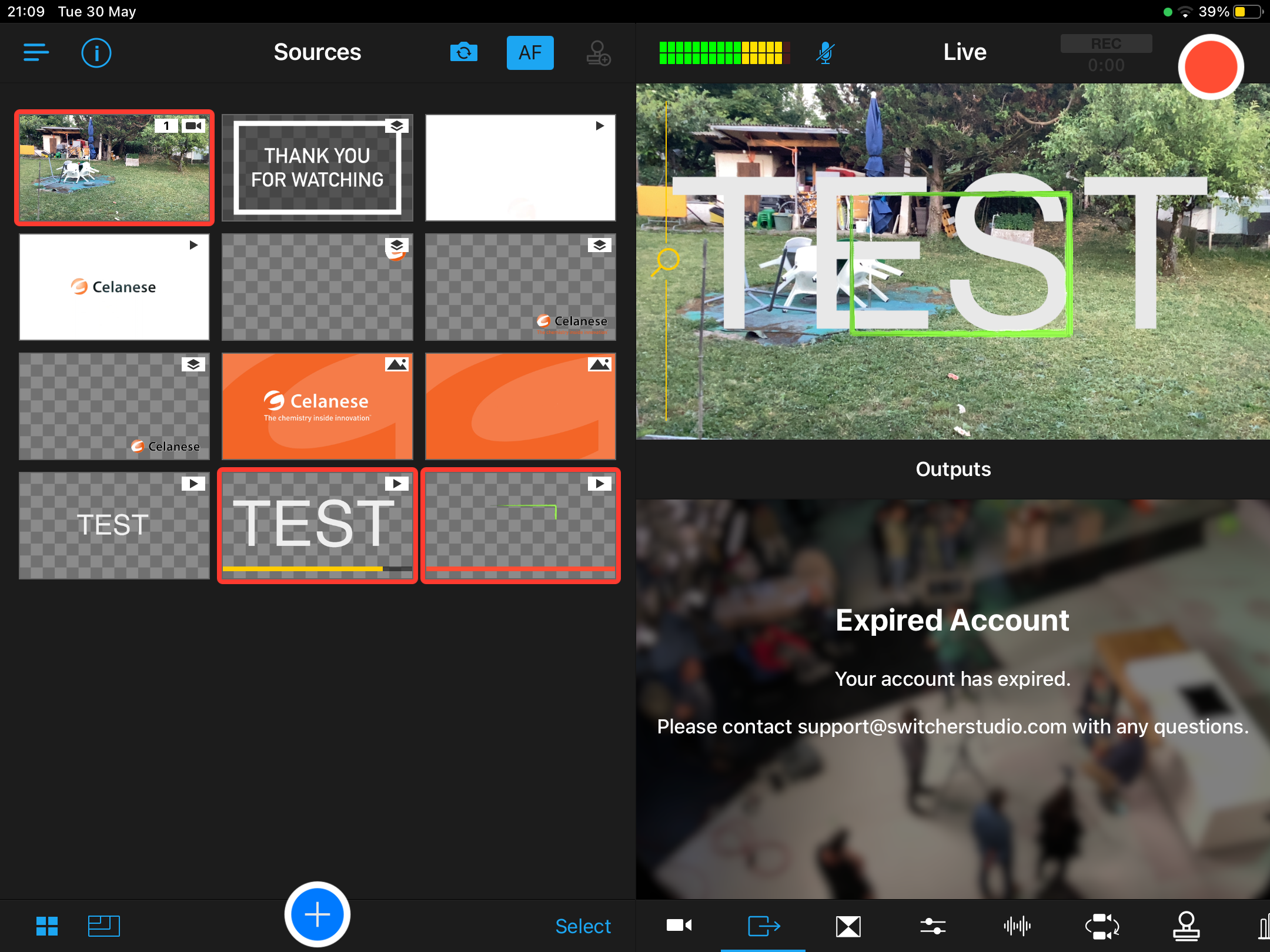

  5. giroudf
    +891 / 4 050 / -39
    voila, chapeau aux deux parce que ca marche, les 3 videos.
    @Alcoriza, il me semble que sous premiere tu peux ajouter une video transparent dans le menu File/New/transparent video (Fichiers/Nouveau/video transparente en francais).
    Tu sais quelle version de shutter encoder tu as utilisé ?
    bon , reste plus qu'a me trouver un mac moins pourri que tous ceux que j'ai.
    j'ai vu des Air M1 2020 pour 600 euros.
    ca fait quand meme cher la petite video...va falloir que je rentabilise.
    Ce qui est bien c'est que ca semble marcher avec shutter encoder (qui est gratuit), donc au pire je peux faire la video sur mon PC et la convertir sur le Mac.
    (capture de mon ipad)
    L'avantage de switcher, c'est que tu peux l'utiliser pour faire les tests sans la license, et tu la prends (une semaine =20$, 1 mois = 50$) que quand tu en as réellement besoin (c'est dire streamer, enregistrer ou sortir le signal sur un ecran ou un PC (avec CAMO ).

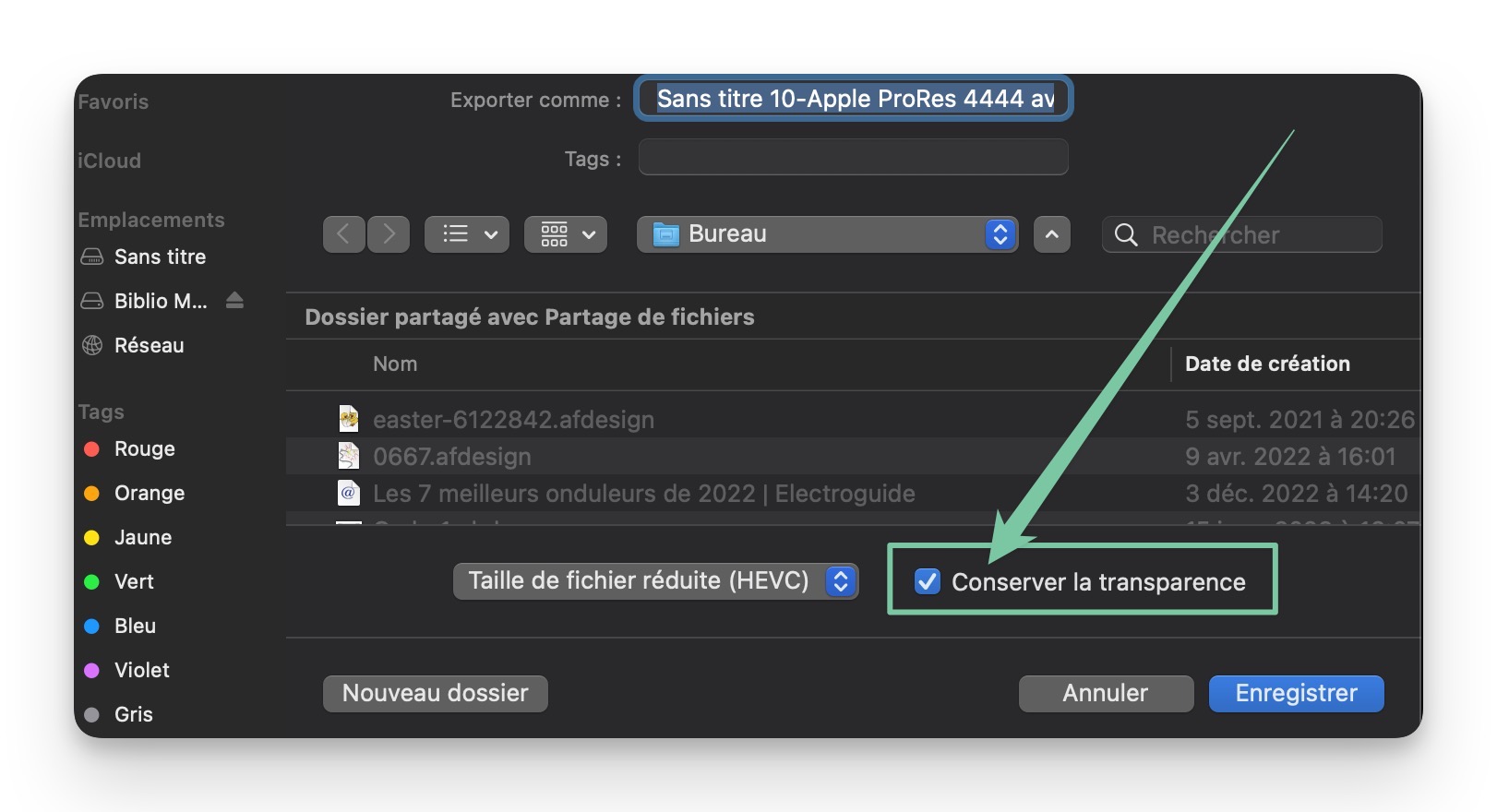

    Avant de faire des tentatives vaines, tu devrais prendre connaissance de cette note. Toutes tes tentatives seront vaines si tu ne rentres pas au moins dans le cadre de ces limites.
    Pour Shutter Encoder, dernière version Mac, je ne vois pas, ne trouve pas l'option alpha pour le H.265.
    Il faudrait que tu puisses essayer Compressor sur ta VM sous Monterey. Malheureusement, je ne vois pas qu'il y ait une version d'essai.
    En revanche, lors de l'ouverture d'un fichier comportant une couche alpha, QuickTime Player propose la conservation de la transparence :
    Tu pourrais essayer à partir de ta VM d'ouvrir un fichier contenant une couche alpha et de l'exporter en HEVC avec couche alpha.
    Je ne suis pas sûr, mais je pense que QuickTime Monterey devrait le permettre.
    Si cela fonctionnait, tu pourrais alors exporter de la suite Adobe que je crois tu possèdes (ou de DVR sous Windows) en ProRes 4444 avec alpha et effectuer cette conversion via QuickTime.
    Je te mets au téléchargement ici un ProRes 4444 avec alpha (200 Mo) et le fichier exporté de QT en HEVC avec Alpha (2,7 Mo).

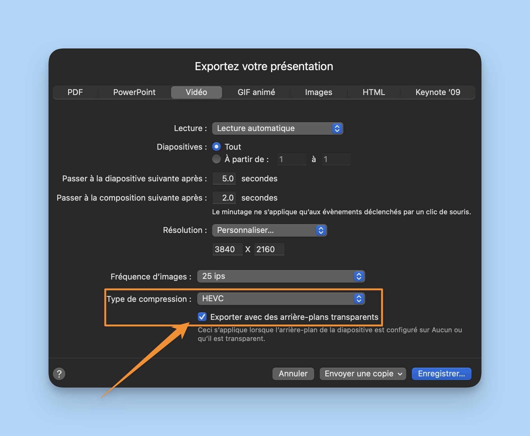

    Une autre idée serait d'exporter depuis Keynote dont tu dois disposer dans ta VM. Crée une diapo sans fond et exporte en HEVC avec transparence.
