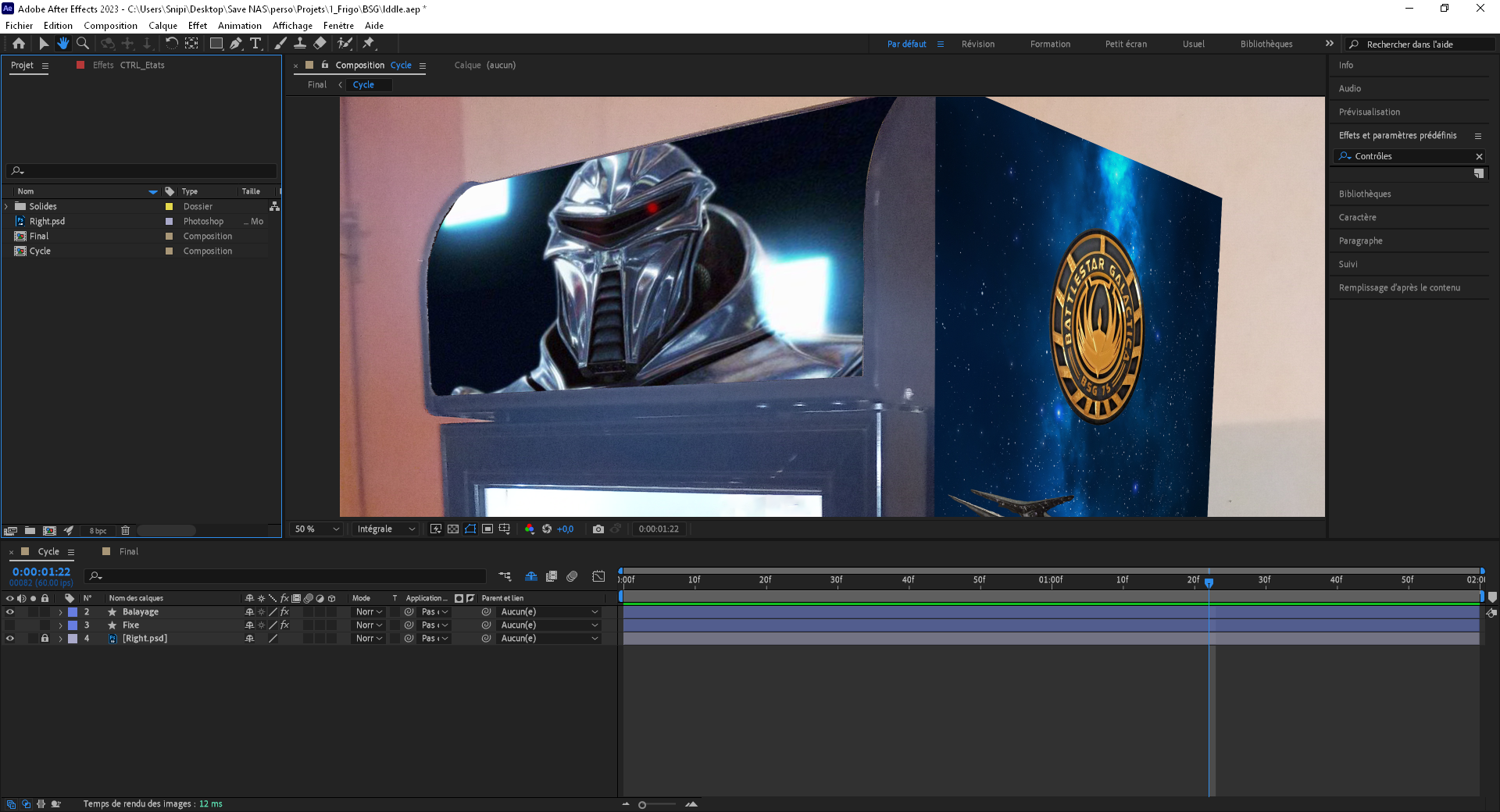

    Je travaille depuis un moment sur After Effects en autodidacte et je réalise une animation qui a deux états.
    Il s'agit d'une tête de Cylon de la série Battlestar Galactica, pour ceux qui connaissent. Ce robot a deux types d'animation : soit son œil translate de gauche à droite, soit il reste fixe tout en scintillant.
    J'ai créé ces deux animations à l'aide de deux calques et j'ai effectué deux rendus avec chacune d'entre elles.
    Par contre, comme j'ai créé ces deux calques dans le même projet, si je veux passer d'une animation à l'autre, je dois aller au fin fond des compositions et masquer/démasquer les deux calques.
    Ma question est la suivante : est-il possible d'afficher, par exemple, dans une petite fenêtre à part (ça serait extraordinaire), une case qui ferait que, si je clique dessus, elle masquerait l'un des deux calques pour afficher l'autre, et inversement ? (ou jouer avec l'opacité, on se comprend)
    Quelque chose de rapide et intuitif, sans avoir à fouiller dans toutes les compositions. Et bien sûr, sans avoir à faire de duplication de composition qui alourdirait le projet.
    Je ne sais pas si c'est clair, ni si c'est faisable. N'hésitez pas à me demander plus d'informations si vous n'avez pas compris.
    Je vous glisse un screenshot de mon projet ainsi que 2 clip vidéo des 2 états pour que vous vous rendiez un peut compte.
    1000 merci a ceux qui prendront le temps de me lire.;

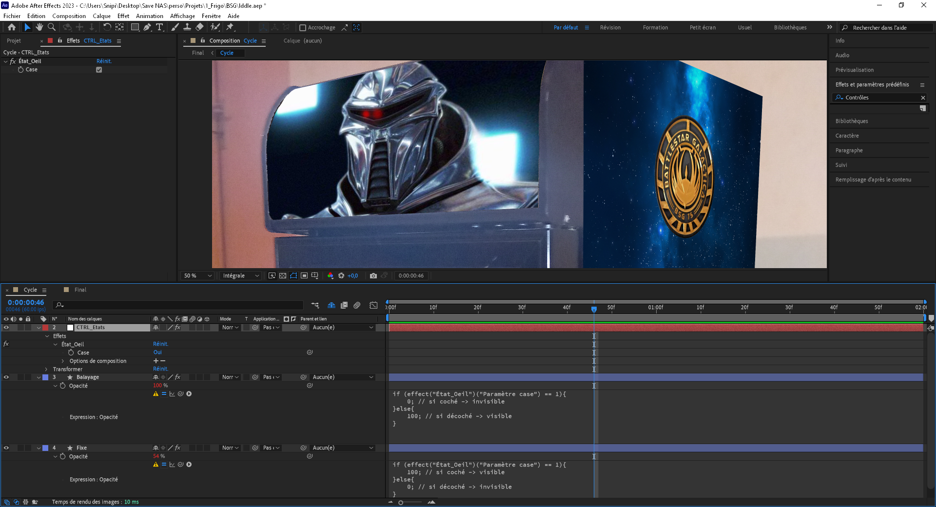

    Alors, ok j'ai bien compris qu'il fallait un script. J'ai trouvé quelque chose mais ça ne fonctionne pas.
    De toute évidence je n'ai pas compris.
    Je vous envoie un screen plus détaillé avec ce que j'ai fait, pouvez vous y jeter un coup d'oeuil ?
    Edit : Whao je viens de relire et je ne pensais pas que ça serait si compliqué. C'est vraiment hors de maa porté. Je suis désolé de vous avoir fait perdre votre temps. Merci beaucoup d'avoir essayé et j'ai beau avoir fait + de 100 projets, là c'est au delà de mes compétences. Ce n'est pas pour rien que c'est un métier. Et Grand respect au personnes comme vous qui métrise ce logiciel a ce point !
    Merci beaucoup et désolé d'être si mauvais :sad:

    J'ai une petite question avant de continuer la lecture, le petit script que j'ai écrit, est ce une fausse piste total, ou il y a une logique qui est plutôt bonne ? Je peux continuer a chercher dans cette direction ou je l'éfface ?

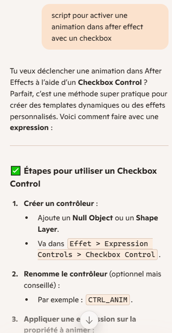

    tu dois meme pouvoir decrire le probleme a ChatGPT ou a Copilot qui va te cracher le code tout fait.
    du genre "script pour activer une animation dans after effect avec un checkbox"
