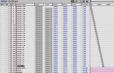

    Bonsoir,
    j'ai une compo avec beaucoup de calques ( ci-joint) mais les calques que j'ai mis en calque de sequence, ne sont pas exposés dans le bon ordre, comment puis je faire après les avoir selectionnés tous ensemble, pour inverser les position dans l'expo ? C'est à dire par ex le calque "trait c 0" qui est à la 30ème place dans la compo, je veux qu'l soit à la 1ère place et ainsi de suite, le calque 29 à la seconde place etc...
    En fait ce que je veux , c'est inverser les calques selectionnés mais passer les calques en avnt et en arrière ça ne marche pas dans mon cas.
    Merci de m'aider.

    Tu peux sélectionner le calque que tu veux en première position (pour toi le n°30) puis avec la touche shift tu sélectionne celui que tu veux en dernier (le n°1).
    là tous tes calques devraient être sélectionnés.Tu fais alors ctrl+C, tu supprime tous tes calques puis crtl+V.

    Quand tu appliques la commande "Calques de séquence" elle tient compte de l'ordre de sélection des calques. Donc recommence en les sélectionnant dans le bonne ordre. Tu peux utiliser la touche Maj comme décrit ci dessus.

    ah oui ça marche en faisant un couper:coller. mais étrange , je pensait qu'il aurait put y avoir une fonction inverser l'ordre des calques par ex .
    N'y aurait il pas un moyen de faire un script ?
    Sinon j'ai bien noté que la prochaine fois, je penserai à sélectionner celui que je veux en premier avant de faire calque de séquence.
    mais merci bien pour ces infos.:bravo:

    Tu peux réappliquer la commande "Calques de séquence" après t'être tromper, pour les remettre dans le bonne ordre. ça pause pas de problème.
