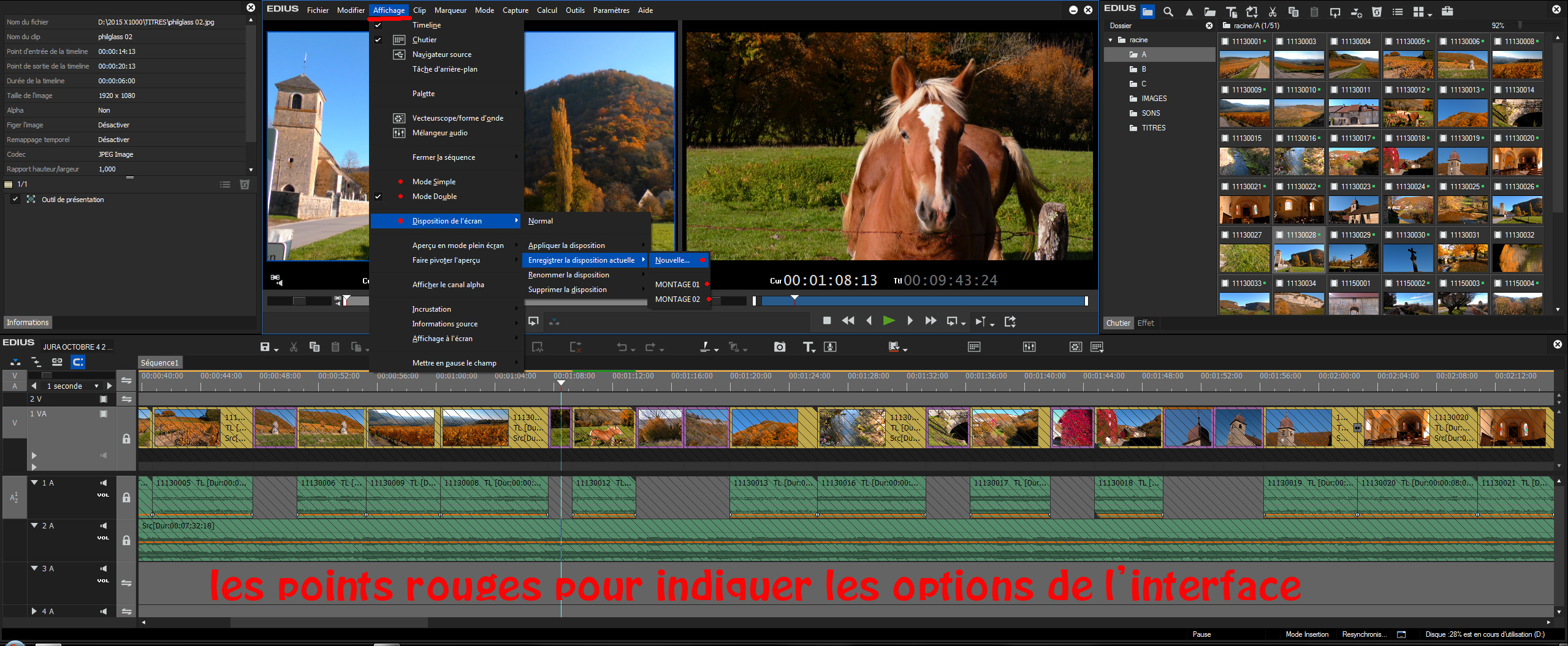

  3. comptesupprime20181127
    Déjà avec la V7 et auparavant, l'interface d'Edius est modulable, toutes les palettes peuvent se positionner à volonté, saisir l'onglet (en bas) du nom de la palette tenir à la souris et déplacer, puis redimensionner, comme les fenêtres de Windows !
    Affichage = mode simple ou double, puis si OK, enregistrer !
    La PJ chez moi, sur un écran 21/9, bien aussi sur 2 écrans ...
