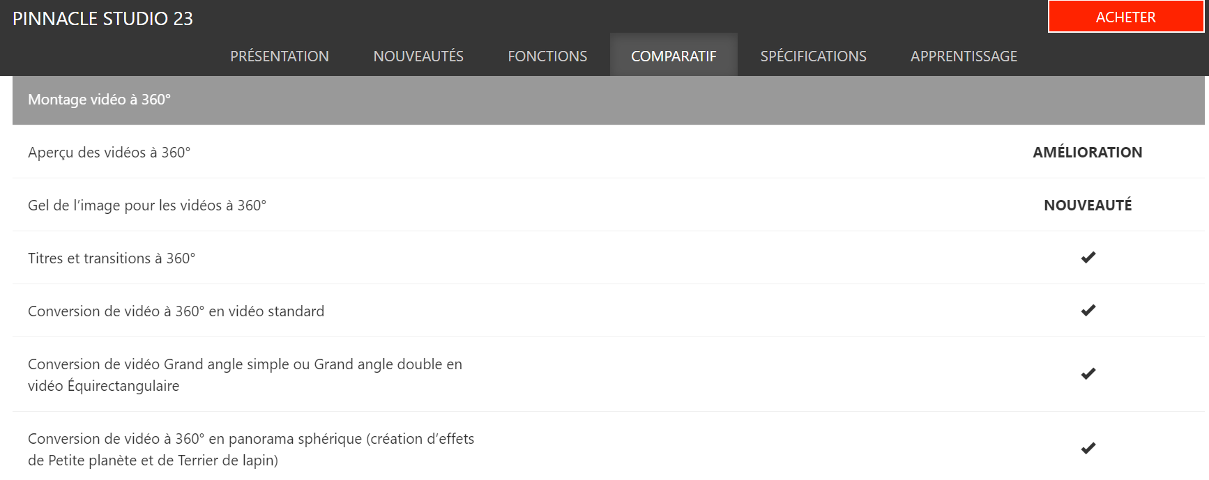

    En surfant, j'ai vu que Pinnacle studio 23 intégrait désormais plusieurs fonctions associées aux images 360:
    Logiciel de montage facile de vidéos - Pinnacle Studio 23
    Après lecture des tutos sur le même site (360 Video: The Complete Guide to 360 Degree Video Editing) ça semble bien correspondre à mon attente c'est à dire pouvoir naviguer dans une vidéo 360 et créer des séquences "plates" classiques en sélectionnant une zone (qui peut bouger) sur l'image 360. Et intégrer cela dans un montage avec d'autres séquences vidéo "standard".

    - Un logiciel comme studio 23 est-il capable de "digérer" DIRECTEMENT des fichiers de caméra vidéo 360 ? Le site de Pinnacle est un peu flou sur cette question. Parfois oui, parfois non... Quelles sont vos avis ? Vos expérience ?
    - Toujours dans un logiciel comme studio 23, pour exploiter des fichiers 360 doit on entrer dans un mode particulier pour générer des fichiers "plats", ou peut-on le faire directement au sein d'un projet qui mêle ces vidéo 360 sur la timeline avec des vidéos "standards" issues de mon appareil photo par exemple ou d'un gopro classique... ?

    en general les cameras ne generent pas directement des fichiers equirectangulaires de qualite, il faut passer par l'utilitaire propre a la camera pour transformer les deux moities de l'image en une seule (on appelle ca le stitching).
    ensuite , une fois convertis , il s'agit de simples fichiers de video standard (rectangulare avec un ratio 2:1, mail il arrive que certaines camera sortent un fichier compatible au format videos standard 16:9)

    En effet, le logiciel gratuit insta 360 ( je ne connais que celui là qui donne totale satisfaction depuis qu'il ont intégré des points clés avec courbes de bezier ) permet de choisir un point de vue dans la video 360 ( pour les photos il faut les transformer en video je crois ) puis de le modifier ( le point de vue ) à volonté ( y compris les fameuses " little planet " ) le long de la Time line.
    Cela permet de visualiser le resultat en 1920x1080 , intégrable alors dans une video " normale .

    Ça explique pourquoi Pinnacle est prudent. Compris.
