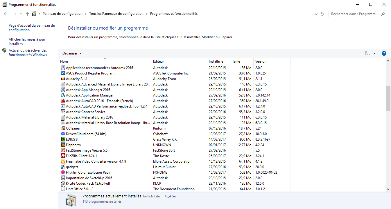

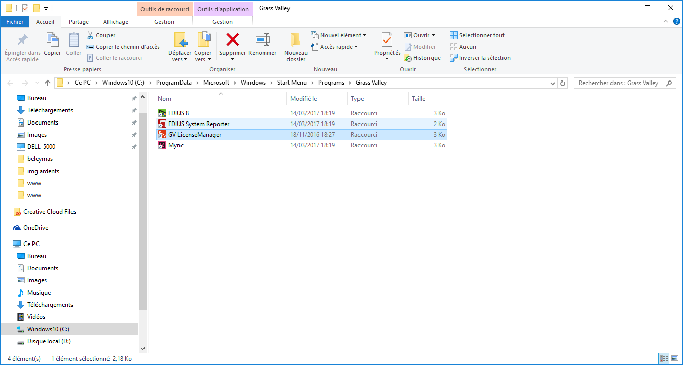

    j'ai bien téléchargé le fichier que vous montrez mais GV reste sur la version de nov 2016. d'ailleurs lors de la désinstallation GV licence manager rest alors que les 3 autres disparaissent !! et reviennent quand je re installe !!
  2. bcauchy
    27 161
    +863 / 3 016 / -75
    Donc cela confirme les informations d'Olivier
    Il faut désinstaller l'ancien GV licence (un programme référencé )
    Réinstaller Edius8.32

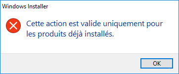

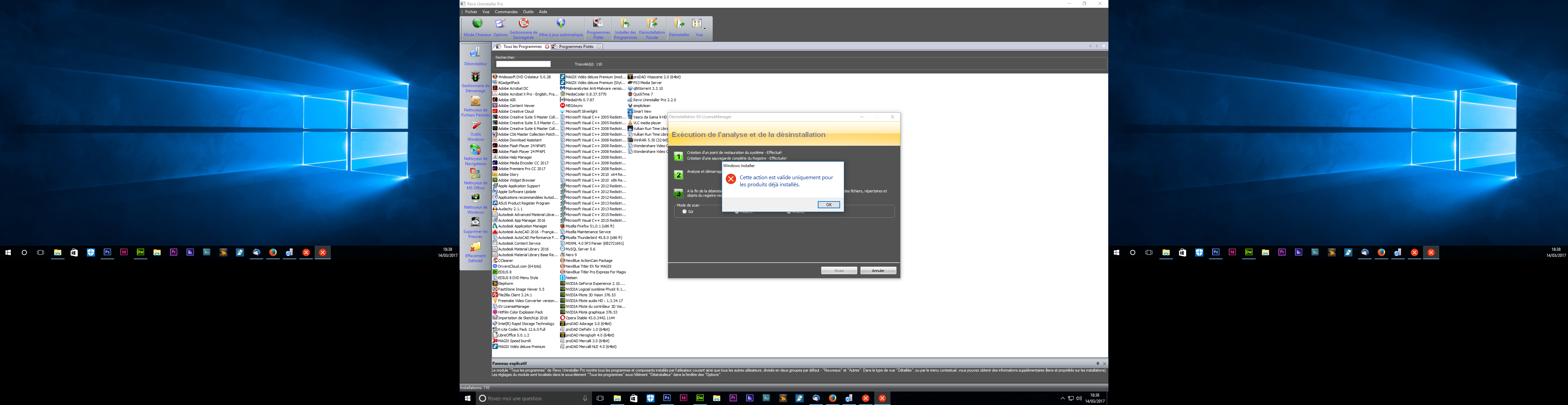

  3. mimiclem24
    13
    je veux bien mais il n'est plus dans les programmes à désinstaller si je reste sur le classique de windows et si j'utilise revo uninstaller pro
    il ne disparait pas
    et en plus il m'envoie le message suivant qui semble dire qu'il n'est pas installé ??

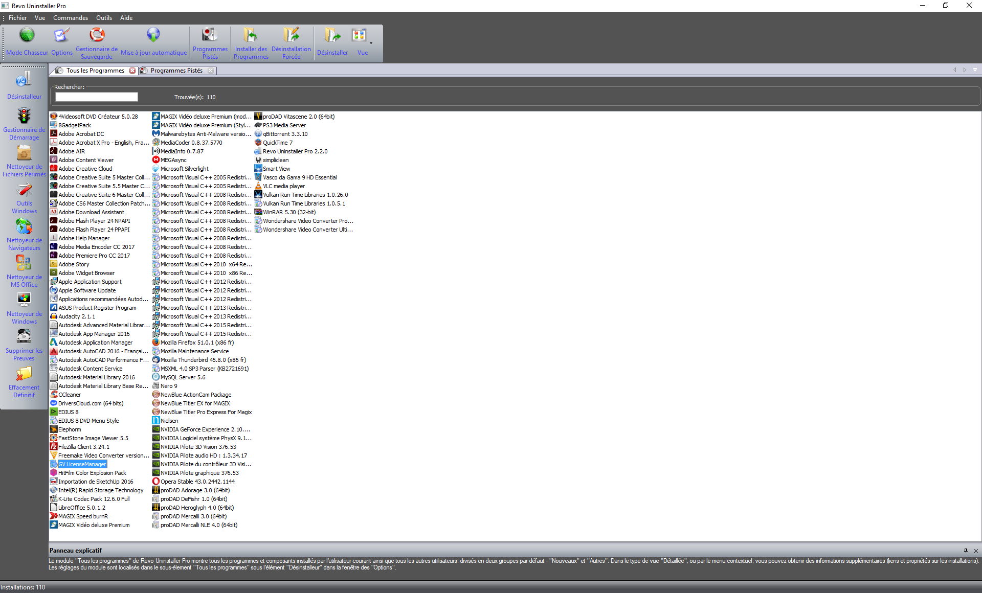

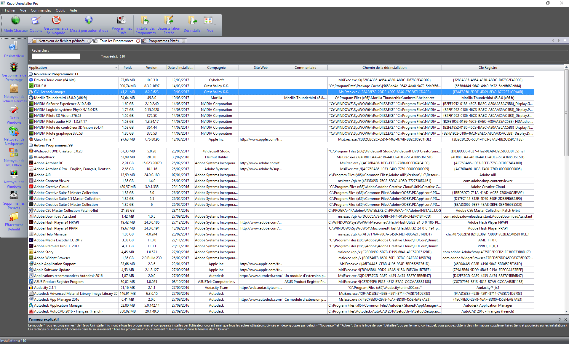

  5. mimiclem24
    13
    ci-dessous revo avec + de détail ça peut peut-être vous aider
    sur c cleaner, il n'y figure pas !!. S'il faut aller dans le registre j'ai un collègue informaticien qui, je pense, pourra me donner un coup de main

  9. comptesupprime20181127
    Reste le registre, s'ouvre avec " regedit " et après chercher tout ce qui se nomme Edius, Canopus, GrassValley, ... supprimer cette clé et toutes ces sous-clés, etc ....
    RevoUninPro, je l'ai aussi pourtant il est pointu pour désinstaller même dans les coins !
    Si tu ne trouves pas d'aide dans ton secteur dis-le et on devrait y arriver, à plusieurs pour se contrôler.
    @+ on ne va pas lâcher l'affaire comme ça, non mais ...
