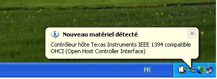

    Lors du démarrage de WinXP, l'installation du driver Texas est automatiquement lancée et je ne peux pas arrêter cette action.
    Il est donc impossible de faire reconnaître par WinXP la carte Fast comme une interface FireWire ou 1395 !

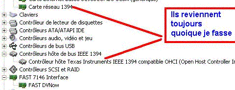

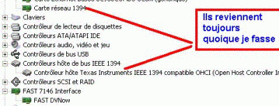

    Ainsi l'action que tu propose à déjà été faite plusieurs fois et toujours sans succès.
    Au redémarrage du système, XP m'annonce fièrement qu'il a détecté un nouveau périphérique et rebelote voilà TEXAS
    Toutes les suggestions sont les bienvenues

    suite du message .....
    Pour visualiser le résultat de ...
    :help: :perplexe:

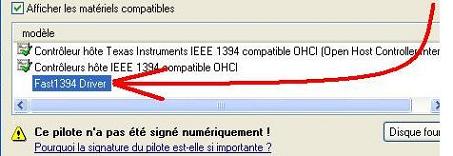

    Si Fastforward a déja été installé et que le gestionnaire
    de périphérique indique une carte OHCI, il faut faire un
    changement de pilote sur cette carte et aller chercher
    ce pilote dans c:\windows\system32\drivers\
    il s'appelle Fast1394.sys
    Cela devrait suffire....

    Maintenant voilà la procédure sous XP. Valable pour tous les matériels qui utilisent un "driver" non signé par Bill.
    1/ Clic droit sur "Poste de travail"
    2/ Signet "Matériel"
    3/ Gestionnaire de périfériques
    4/ Contrôleurs ...... IEEE 1394
    5/ double clic sur la carte ....Texas OHCI...
    6/ onglet Pilote
    7/ mettre à jour le pilote
    8/ SELECTIONNER "METTRE A JOUR A PARTIR D'UNE LISTE OU D'UN EMPLACEMENT SPECIFIE...
    9/ suivant
    10/ SELECTIONNER "NE PAS RECHECHER. JE VAIS CHOISIR LE PILOTE A INSTALLER"
    11/ Y a plus qu'à sélectionner le driver "Fast 1394 driver"
    Ensuite comme dab suivant... suivant...
    Et là la joie de me retrouvé aux commande de la caméra
    :D :bravo:
