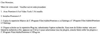

    apres avoir installé premiere 6.5 j'installe mvt 3.1 ou 3.1b et le systeme m'indique qu'il faut d'abord installer premiere 6.0
    quelqu'un peux t-il m'aider dans ce pb...tout se passe bien avec premiere 6.0....merci bvm

    PRESQUE LE MËME pB
    Salut
    essaye le fichier joint.
    çà peut marcher

    Merci pour l'info mais au bout de plusieurs heures cela ne marche toujours pas ...tu peux peut etre me renvoyer un fichier plus lisible j'ai du louper quelque chose....merci BVM
    et si qq d'autre à une idée...

    S'il s'agit d'une mise à jour c'est normal .
    Il faut télécharger le Hotfix d'installation de Premiere sur le site Matrox , ne pas désinstaller Premiere 6.0 , installer Premiere 6.5
    qui va dans un répertoire différent , double cliquer sur le fichier téléchargé et suivre les instructions pour désinstaller Premiere 6.0 , c'est trés bien expliqué chez Matrox .

    merci albert pour l'interet que tu portes à ma question , il ne s'agit pas d'une mise à jour mais de la version compléte en français ..Alors, je suis toujours coincé...encore merci, BVM

    Je te remet le fichier, qui n'est autre que la réponse de matrox pour réinstaller une version complete de P6.5 sur 6.1 ou 2(mon cas et çà a trés bien marché)
    Je l'espere + lisible
