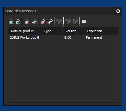

    En logique générale, il faut désactiver une licence Edius pour la rendre dispo :
    - soit pour une autre station,
    - soit pour la même si on reformate le PC.
    En ayant en tête que 2 install différentes sont possibles avec le même no de licence. (une station fixe + un PC portable par ex.).

    Ok merci Marc. Donc avant de formater le PC,
    -on vas dans le gestionnaire de licence
    - on sélectionne le log
    - on clique sur le cadenas vert ouvert
    - il nous demande si on veux retourner la licence au serveur
    - on dit oui poliment
    Et ensuite on formate ?
    Suite au formatage, on réinstalle eduis avec le pack 8.22 en full install.
    On entre le numéro de série , à recuperer sur son compte GV au cas ...
    Eduis va demander l'ID serveur que l'on va entrer .. et ç'est bon ?
    Ou il y a des étapes en plus ?
    Merci Christian
