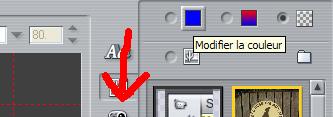

    J ai des sequences ininterrompues trop longues (1 min 30 sec) et je voudrais mettre bout à bout des fractions de cette sequence, et pour éviter un "plan sur plan" peu harmonieux je souhaiterais inserer un "blanc " ou un "noir" de 2 images (ou 1/10Seconde) qui ferait office de transition entre les morceaux mis bout à bout.
    Je peux creer cette page blanche ou noire avec "Paint" bien sur, mais comment en inserer l'équivallent de 1/10 de seconde dans ma timeline de pinnacle studio 8 ?

    Salut Py_martinez !!
    1) place toi où tu veux avoir ton blanc
    2) barre d'outils "image" :
    3) sélectionne "plein écran" :
    4) prends la couleur blanc (ou autre) :
    5) Met ton temps :
    6) et c'est bon !
    => tu peux le faire en créant une image, mais c'est plus compliqué...
    A+ ;)

    2 ) Je ne voudrais pas dire de bêtise ( je suis loin de Studio ... ) mais si tu écartes deux clips l'un de l'autre, tu obtiendras un passage noir.
    Si tu rajoute une transition, elle fera apparaître ce fond noir.
    Par ailleurs, dans un film avec ma fille, j'ai intégré comme transitions une série complète de morceaux de bois qu'elle avait peint ( à la main ... ).
    Je les ai scannées, ( même pas redimensionnées ... houuu houuu ), et enregistrées en jpeg.
    L'image 4 de Xl1'siste laisse apparaître ( second bouton en dessous de Aa ) le bouton d'intégration d'images. Tu cherches ton répertoire, tu intégres ce que tu veux, dessin, image blanche ou noire ( que tu auras dimensionnées en 720x576 pixels ).
    Tu peux l'intégrer en premier plan ou en arrière plan, faire défiler un titre ... Tu la redimensionne avec les poignées. Chez moi, cela a parfaitement fonctionné.
