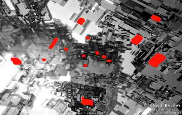

    J'aimerais effectuer une insertion de plusieurs video dans une image qui est composé d'une multitude de cube 3D transparent se chevauchant afin que les faces de mes cubes soient des videos. Je voudrais que mes videos respectent les transparences qu'il y à dans l'image me servant de support (voir image jointe: j'ai colorié en rouge certaines face des cubes afin de montrer l'orientation de celle-ci).
    Je pensais incruster des masques sur les faces afin ensuite d'incruter mes videos mais c'est un boulot collosale (plusieurs centaines de face). De plus vu la perspective 3D de mon image de base je ne sais comment forcer ma video à prendre la forme de la face lorsque celle-ci est vu avec une perspective. Et pour accentuer la difficulté de mon affaire je voudrais que la transparence de mes video soit corélée avec l'intensité de gris de mes faces de cubes de mon image de base.
    Bref je ne sais pas comment faire et je ne sais pas comment pas comment démarrer. Je pense qu'en choisissant des videos adéquates, cela peut être un effet sympa à visualiser.
    Alors je vous demande votre aide car là je bloque.

    Il faut que tu templisse (très précisement tes cubes avec une couleur qui tranche avec le fond qui est gris. Dans ton exemple, tu as choisi du rougz, c'est parfait, mais prends soin de ne pas faire baver ton rouge. Les angles doivent être nickels.
    Ensuite, , il te suffit de faire un "tracking 4 points" sur chacun de tes cubes.
    Tu passes en mode tracking, et tu places tes 4 coins au angles de ton carré rouge. Tu trackes, et tu appliques ton track à une vidéo. Automatiquement, elle se positionnera en perspective aux 4 coins, comme si elle "mappait" ton carré rouge. Tu fais ça pour chaque cube, le tour est joué.

    Tu places ta video sur ton image, tu selectionne ce calque, et du applique l'effet "4 coins" : Effet>deformation>quatre coins.
    Là, tu vas voir 4 mires auw quatres coins de ta video. Il te suffit de les déplacer une a une, et de les faire coincider avec chaque coin de ton cube. Tu veras, ta video va se deformer pour coller à la perspective de la face du cube sur laquelle tu veux la coller.
    En suite, pour recuperer les infos de luminances (si ton cub est dans l'ombre, par ex, tu passes ton calque video en mode additif.
    Voilà, tu fais ça pour chaque video, et là, tu est contant du resultat. CA MARCHE ! :bravo: :bravo: :bravo:
