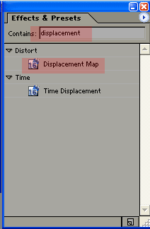

  10. Reglisse22
    1 853
    Tu vas dans effets>Distort>Displacement map.
    Si tu ne le trouves pas, tu tapes displacement dans ta fenêtre effet
    Bon courage

  15. Reglisse22
    1 853
    Re: Où trouver le plugin?
    Pour le displacement, visiblement, il a du être inclus dans AE à partir d'une version ultérieure à la 5. Je ne me rappelle plus vraiment...
