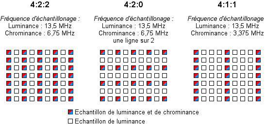

    La pixelisation lors d'incrustations chromatiques est due à l'échantillonage 4:2:0, qui signifie que l'échantillonnage de la couleur est fait à cadence moitié de la luminance mais une ligne sur deux seulement! (cf http://users.skynet.be/fa097817/bases_video_num/numeri_numerisation_couleur.htm)
    Vu qu'une incrusation chromatique se base sur la... couleur, il parait logique que vu qu'elle est échantillonnée à cadence moitié de la luminance, elle a une résolution de 360x288. Si on "l'étire" sur la résolution de la luminance (720x576), les carrés de 1x1 px deviennent des carrés de 2x2 px.
    Une incrustation chromatique ne peut donc pas être plus précise que du 2x2 px. Et c'est pour ça qu'elle produit de "gros blocs".
    Donc je ne vois pas comment changer de format peut règler l'échantillonnage qui se fait, sauf erreur, dans la caméra elle-même.

    Reglisse, une chose m'étonne, le principe de la différence repose sur l'analyse des images en valeurs de pixels (sur 8bits = 256 niveaux par couche, par pixel) ce qui donne par exemple :
    [Pixel1546 = à coté du sujet / Pixel1547 = sur le sujet / Passe A = avec sujet / Passe B = fd seul ]
    pixel1546 de la passe A > R = 24 / V = 115 / B = 33
    pixel1546 de la passe B > R = 24 / V = 115 / B = 33 (idem donc ?)
    (> en réalité cela n'arrive jamais à cause du grain, de l'instabilité camera, du cadreur qui regarde dans l'oeilleton ...)
    A-B=0=noir
    pixel1547 de la passe A > R = 154 / V = 22 / B = 18
    pixel1547 de la passe B > R = 24 / V = 115 / B = 33
    et là on exploite la différence.
    Donc : Si la compression 4:2:0 est faite par la caméra, l'analyse de A comme de B se fera sur des "blocs" 2x2 en chroma
    La différence devrait donc laisser apparaitre les petits carrés non ?
    C'est peut-être moins sensible car l'analyse tient + compte de la luminance, ou alors je resonne mal car ce que je dis concerne le traitement RGB (Flame) dont j'ai l'habitude ?
    Oui, ça doit être ça ! dans le Flame, l'image est convertie dans un format propriétaire (comme chez Quantel), et son traitement se fait ensuite en RVB (option YUV pour key et différence).
    La luminance est donc la résultante de la conversion 4:2:0 > RGB ?
    Alors que dans un soft lisant le format DV 4:2:0, la luminance est déja bien mieux échantillonnée que la Chroma ...
    Qu'en dis tu Julien ? tu as l'air de bien connaitre le sujet ...

    une petite image pour les puristes
    source:
    le site de référence pour l'image
    un petit 4:2:0
    (hey !!! Julien W. fais savoir STP si la recette de Rick marche mieux que la tienne ok?
