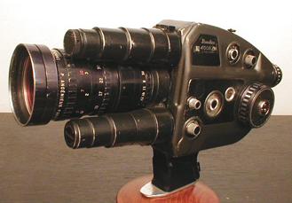

    bonjour à tous!
    quelqu'un pourrait il me renseigner sur la fonction "Obturateur variable" sur une caméra super8 s'il vous plait?
    Je suis sur le point de me procurer un Beaulieu 4008ZM mais j'hesite encore avec la Beaulieu 4008ZM II.
    Si quelqu'un peut me guider ce serait génial!!!!
    merci d'avance et à bientôt!
    Sébastien

    L'obturateur variable permet, comme son nom l'indique, de faire varier le temps d'obturation.
    Tout d'abord, on peut faire des ouvertures et des fermetures en fondu au noir, puisque l'obturateur de la Beaulieu va jusqu'à la fermeture totale. De plus, en associant cette fonction avec le retour arrière de la pellicule (que possède aussi cette caméra), on peut obtenir des fondus enchaînés.
    Avec l'obturateur variable, que l'on peut régler sur 1/2 ou sur 1/4, il est possible aussi d'obtenir des obturations plus courtes, lorsqu'on veut augmenter la netteté des mouvements rapides. Ne pas en abuser, car on risque de diminuer la fluidité.
    Il n'y a pas beaucoup de différences entre la 4008 ZM et la 4008 ZM II.
    Le point faible de ces deux excellentes machines a toujours été le dispositif de réglage automatique du diaphragme (réglomatic). Mais, tu peux toujours l'étalonner en trichant avec le réglage de sensibilité de film.
    Personnellement, lorsque j'utilisais ma 4008 ZM IV, je mettais le réglomatic hors service et je faisait le réglage à la main, en m'aidant d'un posemètre.
    Si tu as besoin d'autres renseignements sur les Beaulieu, tu n'as pas à hésiter.

    Bonjour mcr!
    Grand Gourou du super8 :amour: !!!
    Eh oui j'ai déja lu des centaines et centaines de tes messages qui m'ont vraiment appris sur le super8. Alors la première chose qu'il faut que je fasse est de te dire merci!
    Allons-y:
    Pourrais tu me dire si cette fonction "obturateur variable" existe sur toutes les BeaulieuZM II? Car apparement elle y est sur la ZM (ça c'est sur) mais je me demande si elle existe sur la ZM II!!
    Autre chose, je crois que l'on ne peut pas revenir en arrière avec la ZM!! pourrait tu me confirmer ceci STP??!!

    L'obturateur variable existe sur toutes les Beaulieu depuis la 2002, première caméra Super-8 construite par Beaulieu et surpassant déjà toutes les autres des marques concurrentes...
    Toutes les 4008 sont donc munies de ce dispositif (qui a été abandonné sur les 5008 sonores).
    En ce qui concerne le retour arrière de la pellicule, j'ai commis une erreur intolérable, car d'après ma documentation il n'existe ni sur la ZM, ni probablement sur la ZM II... C'est à partir de la ZM IV qu'il a été installé sur les 4008.
    Cela n'est pas très grave, car tu peux quand même faire un retour arrière de la pellicule en utilisant un accessoire externe : le rembobineur EWA. C'est un petit accessoire dans lequel on introduit le chargeur, couloir en avant, et on remonte le film du nombre d'images désirées en tournant le bouton blanc. Il y a 4 ou 5 images voilées, mais on les coupe au montage.

    "En ce qui concerne le retour arrière de la pellicule, j'ai commis une erreur intolérable, car d'après ma documentation il n'existe ni sur la ZM, ni probablement sur la ZM II... C'est à partir de la ZM IV qu'il a été installé sur les 4008. "
    le retour arrière existe aussi sur la ZMII
    la ZMII est équipée du schneider 6-66mm.
    Je ne sais plus si la ZM avait ou non l'angénieux 8-64mm (grand angle moins ouvert)
    cordialement

    La ZM était bien équipée du zoom Angénieux 8-64.
