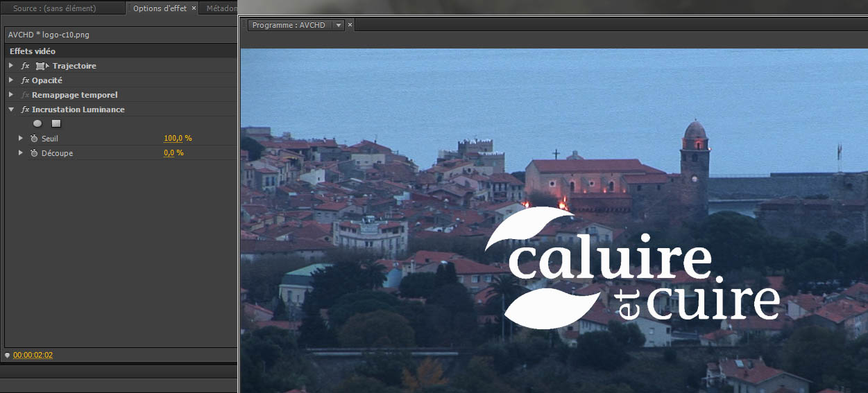

    Je me débrouille un peu avec première pro, mais je n'arrive pas incruster un logo en transparence.
    Le fichier au format .PNG, dont le fond est noir.
    Il s'incruste parfaitement sur une photo .jpg mais sur une vidéo j'ai le fond noir !!!
    Comment obtenir la même chose que sur une photo : voir PJ.
    Merci de votre aide.

  2. Jean-Yves
    Jean-Yves Supermodérateur
    13,130
    42
    7,865
    +2 / 60 / -2
    incrustation luminance ....

  3. Thathanka
    1,750
    896
    +6 / 19 / -0

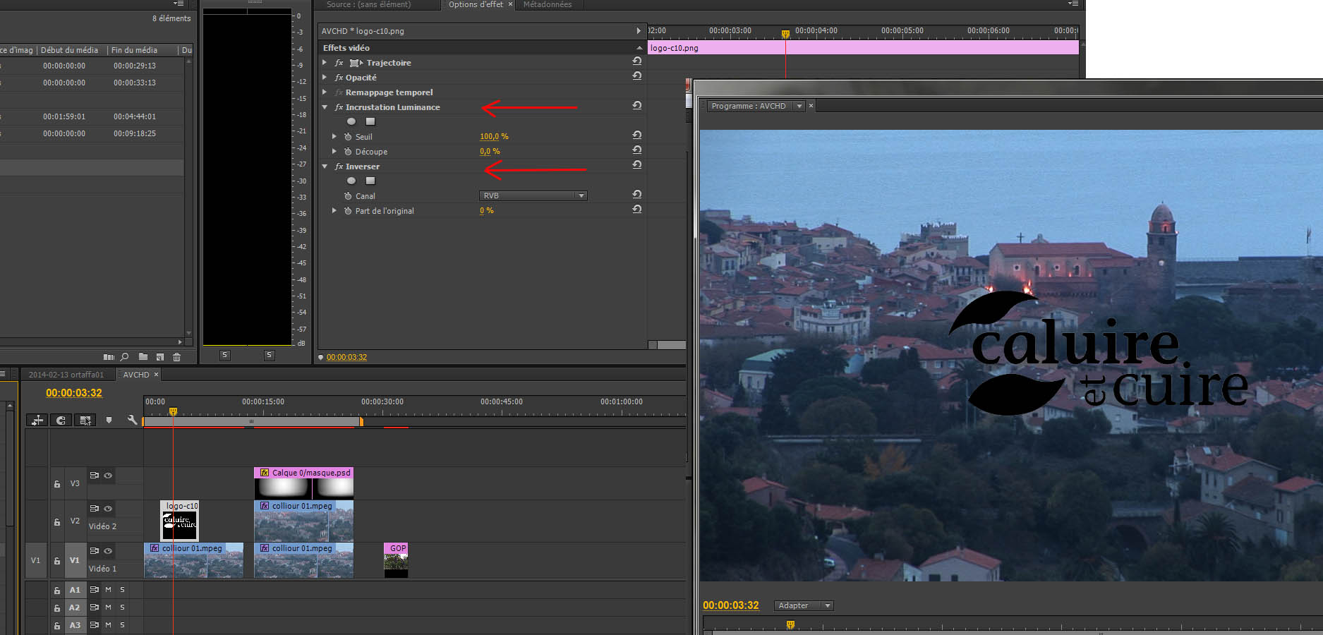

    Merci bien Jean-Yves, OK ça marche ... en blanc
    Mais je dois le convertir en Noir (problème de fond ton sur ton), certes l'image PNG est toute noire ...
    Quand j'incruste sur une photo ça donne bien ce que j'ai besoin :
    Par contre, Sur la vidéo quand je place L'effet "luminance" : il faut que je mette le curseur de seuil entre 0,2 et 0,7, sinon soit tout disparait et à 0,0 tout est noir.
    Penses-tu que c'est la bonne manip. Certes j'ai le résultat ; y a t-il une autre procédure ?

  4. Jean-Yves
    13,130
    42
    7,865
    +2 / 60 / -2
    effet vidéo - négatif puis même système d'incrustation ...

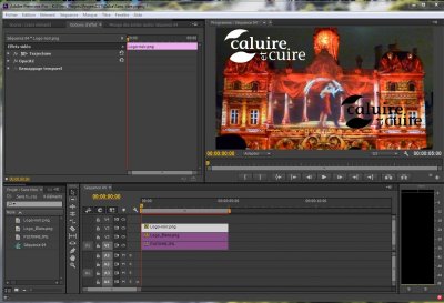

  12. ogt
    17,700
    23,510
    +713 / 1,396 / -42
    Pour illustrer la réponse de Arroeux, les logos PNG créés et le résultat dans Premiere (sans utilisation d'aucun effet).

  14. ogt
    17,700
    23,510
    +713 / 1,396 / -42
    "Directement avec Ppro : effet vidéo - canal - inverser "
    Pourquoi se compliquer la vie avec des effets ?
    Dans Photoshop, j'ai pris le logo original, avec l'outil baguette magique j'ai sélectionné tout le texte, et copié dans une nouvelle image avec fond transparent
    => sauvegardé en logo_blanc
    puis en gardant la sélection, Edition : Remplir avec Noir
    => sauvegarde en logo noir
    Import dans Premiere
    Positionner les deux logos sur les pistes adéquates.
    Rien d'autre à faire, il sont sur fond transparent.
    Nota : sauvegarder en .PNG ou .TIFF, c'est pareil, il faut juste un format qui conserve la couche Alpha.
