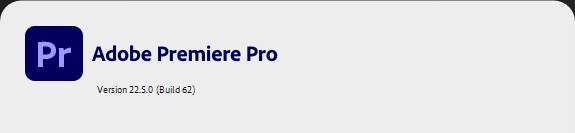

    Eh non André, moi j'ai la dernière version de Première et il ne traite toujours pas le "MKV" !
