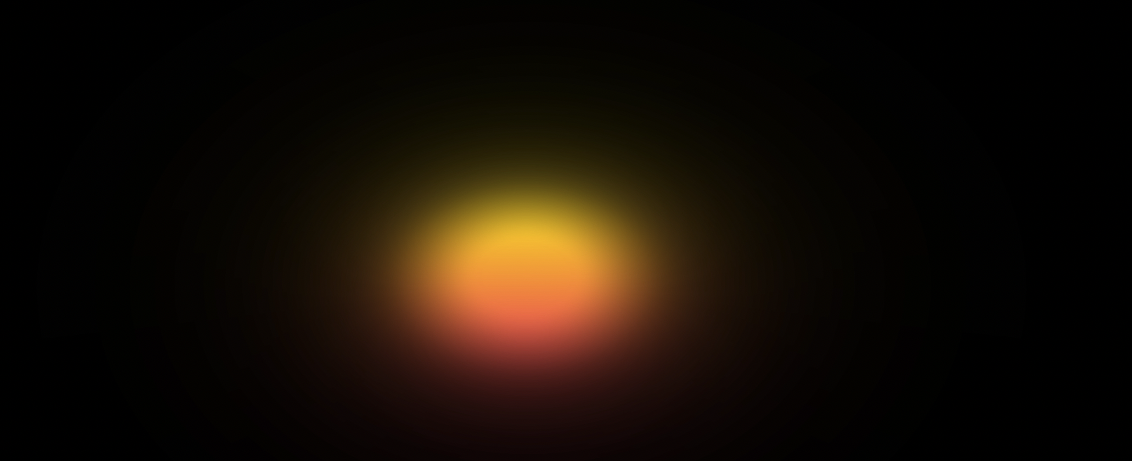

    Bonjour tout le monde,
    J'ai un rendu trop lourd sur after effect, j'ai donc décidé de le faire composition par composition et de tout incruster à la fin. Seulement les rendus se font sur fond noir et du coup je ne peux pas les incruster dans ma nouvelle création.
    J'ai essayer lors du rendu de coché la case rendu rvb + Alpha mais impossible de cocher cette case.
    J'ai essayer de mettre un masque par extraction mais ca m'enlève mon dessin.
    Je vous joins une image peut-être que ca vous parlera plus.
    Merci

    il faut choisir un type d export qui le permet, comme quicktime Animation ou AppleProRes 4444...pour un film, par exemple
    et pour une suite d images PNG, TIFF...

    J'ai déjà rendu en applepro res. En gros je rend cette premiere animation parce que c'est beaucoup trop lourd de tout rendre d'un coup. Il me la rend sur fond noir et je ne sais pas après comment la réintégré sur mon autre composition.
    J'ai vu que pour enlevé le fond il fallait utiliser l'effet unmult mais ca enlève presque tout le dessin.

    Si tu rends avec une couche alpha, il n y a pas de fond noir, mais un fond transparent. Est tu sûr d avoir créé un masque pour la générer? Il ne suffit pas de rendre l animation avec la couche alpha, il faut qu il y ai un masque sur cette couche
