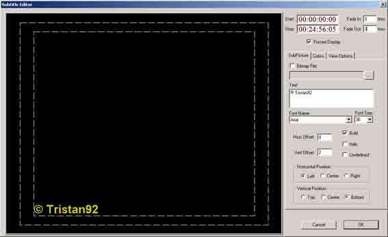

    Ce n'est pas un logo, mais tu peux placer un texte genre "Rippé par Neophyte" ;) en permanence à l'aide des sous-titre d'un DVD (comme cela, tu n'as pas à réencoder)
    Les meilleurs soft d'authoring permettent de placer des sous-titres permanents à l'écran, avec justification à gauche ou droite. (Maestro, Scenarist, Encore ??)

    Mouaih !
    Après qq test apronfondis, PowerDVD5 ne PEUT PAS enlever le Soustitre forcé ... mais si tu fais lecture arrière puis play, il disparait !
    A tester sur une platine de salon, mais c'est logique : le sous titre est placé au moment de son point de début !
    Donc, un seul sous-titre sur 1 heure de vidéo peut qd même être zappé (la parade serait de coller des centaine de mini-sous titres de 10sec)
    Sinon, le piqué est terrible (toutes polices Windows, 16 couleurs, voire 65535 pour les pros, 15 intensitées) - test avec Spruce maestro. ET PAS DE REENCODAGE !
