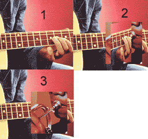

  4. luc_iman
    2 238
    petite image
    allaigrg semble avoir compris, dommage qu'il ne connaise pas bien premiere, mais comme il est dans ce forum, ca ne saurait tarder.
    image en 3 partie :
    1 - Avant transition et incrustation
    2 - Debut transition et incrustation
    3 - Fin de transition et l'incrustation continue

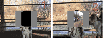

    Bon j'ai mis ma video en V1B
    j'ai ajouté une transition de basculement au debut et une de fin.
    J'ai cree un elt virtuel que j'ai placé plus loin en V2 au dessus de la video que je veux en fond. J'ai ajouté une trajectoire pour faire un zoom de 40% sur l'element virtuel et un fitre alpha.
    La transition ne part pas de mon image de fond mais d'un fond vide provenant de l'element virtuel.
    J'ai premiere en francais, aussi pas de motion dans l'aide :(
    photo :
    1 au debut du basculement, on voit du noir et du gris
    2 vers la fin du bascylement, on apercoit la photo correspondant a l'element virtuel.

    Oui, donc çà marche, il faut mettre sur ton élément virtuel ALPHA CHANNEL dans options vidéo, transparence ...
    Dans trajectoire, Coche Utiliser Alpha du clip ....
    Et çà marche !!!!!!!!!!!!!!!!!!!

    Bon ALPHA CHANNEL, moi j'ai premiere 6.0 en fr ! alors j'ai mis le filtre alpha. Et j'ai choisit l'option ALPHA DE L'ELEMENT.
    Exactement la base qu'il me fallait, maintenant je vais travailler tout ça.
