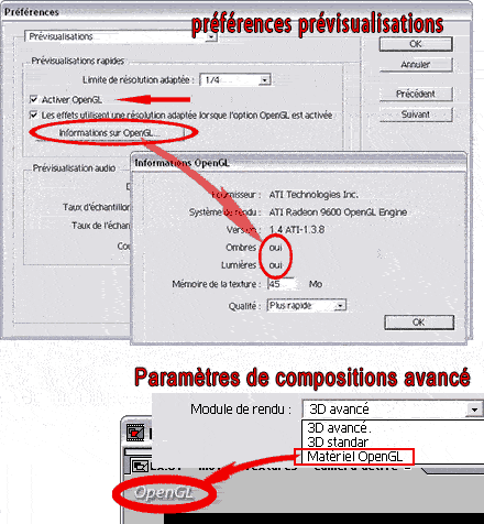

    Si la carte Open GL est gérée par After Effects ça devrait donc se passer comme ça:
    Activer l'Open GL dans les préférences de prévisualisations, vérifier qu'en cliquant sur: "Informations sur Open GL" les ombres et les lumières sont "oui".
    Du coup on peut utiliser le module de rendu Matériel Open GL dans les paramètres avancés de la composition...
    Et on voit le joli logo Open GL qui s'affiche dans un coin de la fenêtre de composition.
    Chez qui ça marche comme ça?
    Et avec quel carte?
    Moi ça marche pas, j'ai bidouillé les captures pour l'image si dessous;
    Mais j'aimerais me racheter une carte vidéo (pour un pc).

    info OpenGL
    Préférences>Prévisualisations>Information OpenGL.
    Et régler la qualité sur: plus précis
    Mais certaines choses ne sont de toute façon pas rendu par l'OpenGL, flou de mouvement, option de surface métal, cache luminance...
