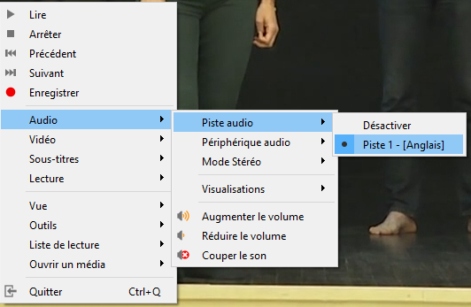

    Compilation puis lecture sur mon PC avec VLC avant gravure : quel que soit le choix, l'audio reste en français sur piste 2 alors que VLC m'indique bien les deux pistes et "Anglais" en piste 1.
    J'ai joué sur le choix des pistes en inversant les streams, même résultat. J'ai recompilé avec une seule piste (français ou anglais), la piste fonctionne. Il n'y a que lorsqu'il y a deux pistes que cela ne marche pas.
    Je n'y connais pas grand chose mais en débuggant le projet, il apparait en pre-command le changement d'audio quand je clique sur le bouton adéquat "BTN SetSTN [audio=1]. Link PGCN2" ou "audio=0 pour l'autre bouton.

    Petites précisions complémentaires:
    - A la compilation du DVD, cette INFO apparait 2 fois (1 pour chaque piste, je suppose) : "No audio is provided"
    - Dans l'IFO les 2 pistes audio existent.
    Pour récapituler, le problème vient donc de ce que DVDLAB ne prend en compte qu'une piste audio (Français) et toujours en piste 2

    :idea: clic droit sur ton VLC
    Avec VLC comme MPC-HC ils peuvent détecter les pistes vidéo actives
    Regarde si ton lecteur n'affiche pas déjà tes deux pistes ensuite tu choisis celle qu'il faut lire !
  8. fernandjean
    Je fais faire des heures "supp"! ☺
    Oui, c'est comme ça que j'ai constaté que les deux pistes y étaient et donc que DVDLAB les avaient acceptées
    Le problème est que n'importe quel bouton de choix de langue aboutit au même résultat : lecture de la piste "français" initialement piste 1 et lue en piste 2 sur VLC.
