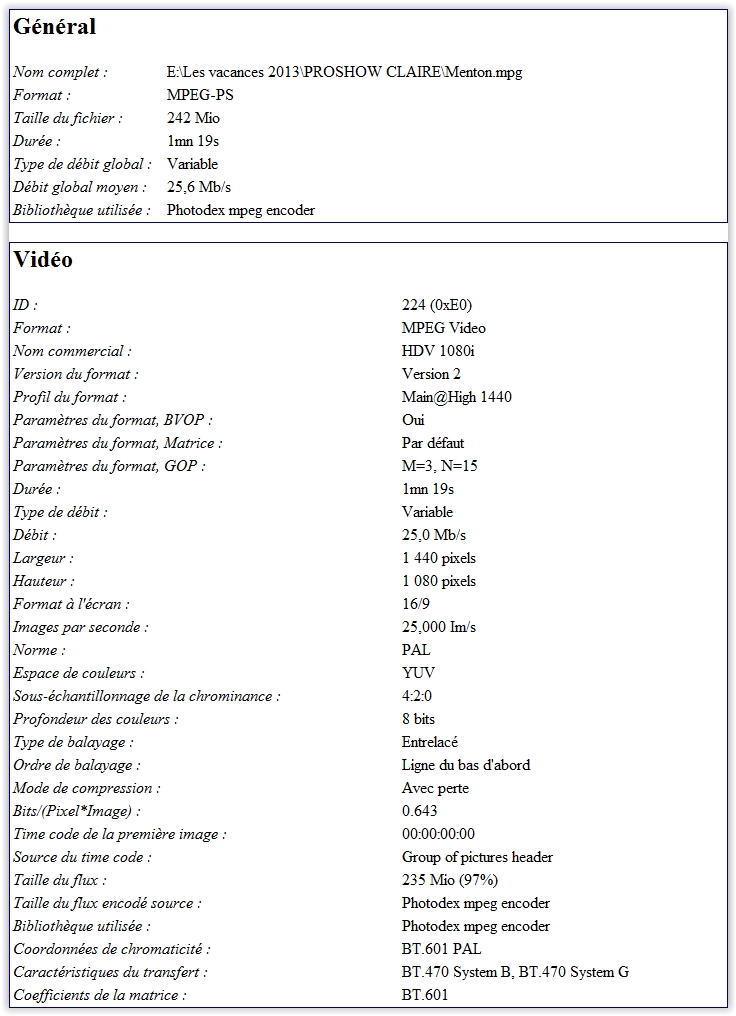

    les captures prouvent que 2 fichiers avec des codes similaires ne sont pas traités d'une façon identique dans St17 . Difficile d'affirmer que le problème provienne du décodage puisque les 2 formats sont similaires .

    Bonjour ,
    Je remarque :
    incompatible : GOP M3 N15
    compatible : GOP M3 N12

    Ca aurait pu être ça la cause mais, j'ai des clips avec un Gop M3-N15 que j'importe sans souci et ainsi que lire et éditer sans problème. Voir au-dessous!
    Il faut peut-être plutôt chercher dans l'ordre de balayage comme "Ligne du bas d'abord" avec un Gop M3-N12 ou "ligne du haut d'abord" avec un Gop M3-N15

    Andre 09.34,
    Je reviens vers toi, car est-ce que tu peux choisir dans ton PowerDirector pour l'exportation entre "Ligne (champs) du haut d'abord" et "Ligne (champs) du bas d'abord"?
    Si oui, exporte un clip d'une minute avec le Gop M=3 - N=15 et essaie de sélectionner "Ligne du bas d'abord".

    en fouillant dans les caractéristiques des fichiers encodés mpeg2 avec PD12 j'ai relevé le modèle du GOP : BBIBBPBBPBBPBBP
    mais j'avoue humblement que c'est du chinois pour moi:mdr:
    En fouillant un peu plus j'ai noté pour ce modèle GOP :
    pour fichiers H264 : IBBPBBPBBPBBP
    pour fichiers MPEG4 : IBPPBPBPBPBPBPB....
    Je remarque donc que le GOP en H264 et Mpeg4(où il n'y a pas problème) commence par IB et que le GOP du Mpeg2( qui pose problème) commence par BB:good:

    Malheureusement, dans Studio 17 on ne peut pas paramétrer le Gop ce qui était possible avec Avid Liquid. Pour cela, je t'ai demandé si tu pouvait personnaliser le Gop dans PowerDirector. Car le paramétrage du Gop doit ce faire au moment d'exportation et ne pas à l'importation. Ce qui veut dire que même que l'on pouvait paramétrer le Gop dans Studio pour toi, ça n'aurait servi à rien.

    Dans mon dernier post que j'avais complété je t'ai donné les modèles de GOP utilisés par PD12 selon les types d'encodage , mais il n'y a apparemment pas la possibilité , donc tout comme avec Studio , de modifier ces paramètres
    Mais est-ce que les différences de GOP que je t'ai données n'expliquent pas notre problème ? ce qui viendrait à condamner définitivement les imports de fichiers mpeg et mkv de PD12 vers Studio:col:

    Bonjour ,
    Je confirme qu'il n'est pas possible de modifier le Gop utilisé dans chaque rubrique avec PD12 .
    GOPS utilisés :
    H264/AVC : M3 N13 commençant par IBBP.... balayage i (MBAFF)
    MPEG 4 : M2 N29 commençant par IBBP... balayage i champ de dessus 1er
    MPEG 2 : M3 N15 commençant par BBIBBP... balayage chp de dessus 1er
    MKV : M3 N13 commençant par IBBP balayage champ de dessus1er
    Dans les profils personnalisés le balayage i ne peut pas être placé en champ dessous en 1er .
    L'incompatibilité MPEG2 et MKV issus de PD12 vers S17 ne semble pas être
    liée à l'articulation des images réelles ( I ) , des images n'incluant que les différences ( B ) et les images prédictives ( P ) qui est différente entre MPEG 2 et MKV .
    Je ne peux pas tester car j'ai arrêté Pinnacle au niveau de S14 .
