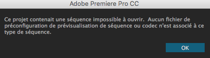

    puis j'ai eu un autre message : Ce projet contenait une séquence impossible à ouvrir. Aucun fichier de prévisualisation de séquence ou codec n'est associé à ce type de séquence (en PJ)

    Les messages que vous observez proviennent :
    - soit d'un projet récent ouvert dans une version antérieure (code projet non reconnu)
    => j'ai donné, sur le forum, la solution pour changer le code projet et le reprendre dans une version précédente
    - soit d'une version incomplètement activée : par exemple après expiration de la date d'évaluation (seulement 7 jours avec CC2015.4)

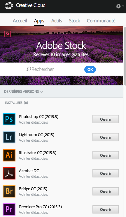

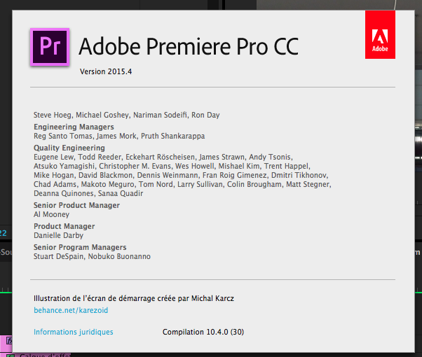

    Par contre, est-ce normal que l'appli Creative Cloud m'annonce que j'ai la version 2015.3 alors que les infos (a propos de) sur Premiere CC m'indique la version 2015.4 ? (voir en PJ)

    Olivier (ogt) va t'expliquer les subtilités sémantiques assez stupides d'Adobe...2015.3 et 2015.4 sont une même et unique version (l'une avec Maj.)
    Donc revenir à 2015.3 normalement cela te fait revenir à une mise à jour automatique vers 2015.4 je crains...il faut remonter à la 2015.2 pour une version différente.

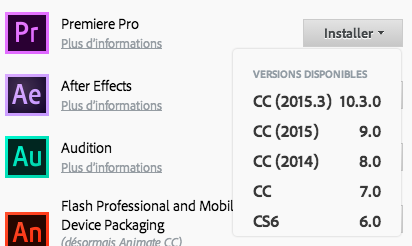

    Ok, merci pour l'info. Je vais rester en 2015.4 pour l'instant. De toutes les manières, mon appli Creative Cloud ne semble pas connaitre la 2015.2 ! (voir PJ)

    Bien sûr que si! Dans creative cloud, descendre et cliquer "Versions précédentes".

    La version CC2015.2 , c'est la CC2015 (9.0) plus quelques mises à jour qui la font passer à 9.2.0 (41)
    Vous pouvez d'ailleurs retrouver toutes les versions et leurs mises à jour (sauf 2015.3 et 4) sur ce site :

    Non, Creative Cloud ne propose effectivement que les versions indiquées dans la capture d'écran de Sebyrollins. Mais c'est bien suffisant... Et si Creative Cloud propose ensuite une mise à jour vers une version plus récente, il suffit de ne pas la lancer. A ma connaissance, Adobe n'impose pas (encore...) ses mises à jour...
