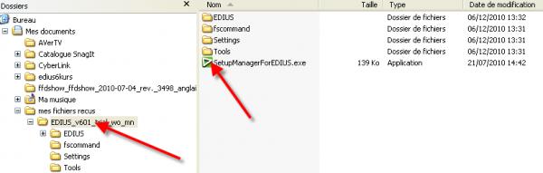

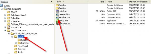

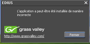

    Ca fait quelques heures que j'essaie d'installer la version trial , mais à chaque fois ca m'indique le message" l'application a peut etre été installee de maniere incorrecte". J'ai essayé de retrouver si le sujet a peut etre déja été traité dans ce forum ,mais en vain . Si quelqu'un pouvais m'aider ca serait bien. Est ce qu'il faut prendre l'exe de l'exemple du milieu ou celui de droite?J'ai tout désinstallé qui concerne Grassvalley ou Canopus avec C Cleaner.

    Il faut lancer l'installation depuis "setup manager for edius", il se trouve si je me souviens bien juste dans le répertoire de la version d'essai.
    Pas la peine de dire que les fichiers téléchargés doivent être décompréssés au préalable.

    " l'application a peut être été installée de manière incorrecte".
    :col: :sad: Même punition ...même motif ...j'ai acheté la boite upgrade V6 pour passer de la V5.51 à la V6
    J'ai d'abord essayé sur mon portable ....à l'installation le CD m'a immédiatement désintallé la V5 sans préavis ..puis installé la V6 ..
    Ensuite avec ou sans Dongle ..absolument jamais voulu s'ouvrir ...systématiquement cet idyllique message :
