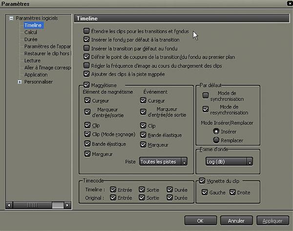

    j'ai déjà rencontré le cas il y a une petite case à cocher, je vais regarder et je te donne la solution d'ici ce soir;)
  5. TIOF_SEN
    28
    Voila la solution : tu vas sur Paramètres \ Paramètres Logiciels \ Dans l'arborescence qui s'ouvre tu vas sur Timeline et tu décoches l'option " Etendre les clips pour les transitions et fondus
    voir la capture d'écran :
      49.3 KB

    Merci Tiof_Sen de ta réponse, mais cette case est décochée depuis longtemps, car je m'étais aperçu qu'en coupant exactement entre deux clips, la transition apparaissait dans le clip suivant et non au changement de scène.
