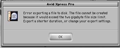

    Je veux exporter un sujet (9 minutes) en une séquence QT Animation... Mais lors du calcul, lorsque le fichier généré dépasse les 2Go, Xpress Pro 4.8.4 affiche un message d'erreur :
    Le fichier ne peut être supérieur à 2Go...
    Où est-il possible de lui faire accepter un fichier supérieur a 2Go.

    En fait, voici le message d'erreur...
    Dans quels settings dois-je aller pour générer des fichiers plus gros...?

    hello, avid ne peux pas generer un fichier de + de 2go, pour la compatibilité avec la fat32 entre autre
    pour faire une video de plus de 2go, tu dois faire une quicktime reference et ensuite l exporter avec quicktime (en apple dv pal par exemple), ton client le lira avec quicktime
    ou bien sectionner ton montage et recoller les export (quicktime le fait)

    Limites imposé par les normes des Exports: OMFI limité a 2GO (fixé par Avid), et Avi limité par avid, pour des raison de compatibilité avec des systemes antérieurs a Win XP (car tout les produits avid ne sont pas que pour le grand public, mais aussi dans des environnement reseau ou plusieur OS se mélangent, donc il faut penser a tout).
    Avec des exports en Quitime Movie, pas de limitations de tailles.

    Ok, merci a tous...
    Donc inutile de chercher dans les menus un setting qui permettrait de depasser les 2Go...
    Merci Avid, le message d'erreur n'est pas tres clair !
