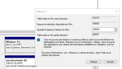

    Avec un SSD de 222 Go pas ce problème
    il est à 50%
    Mais vrai que c'est de la place perdue

    Pourquoi ne pas y créer une partition alors ??
    #28 Charlie, 18 Janvier 2026
  14. caraibe
    24 668
    +629 / 2 004 / -90
    OUI mais est ce possible de partitionner un disque système sans le formater :unsure:
  15. Charlie
    5 900
    83
    2 226
    +235 / 1 391 / -3
    Apparemment oui...
