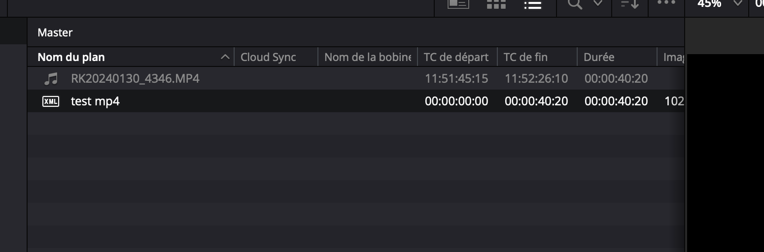

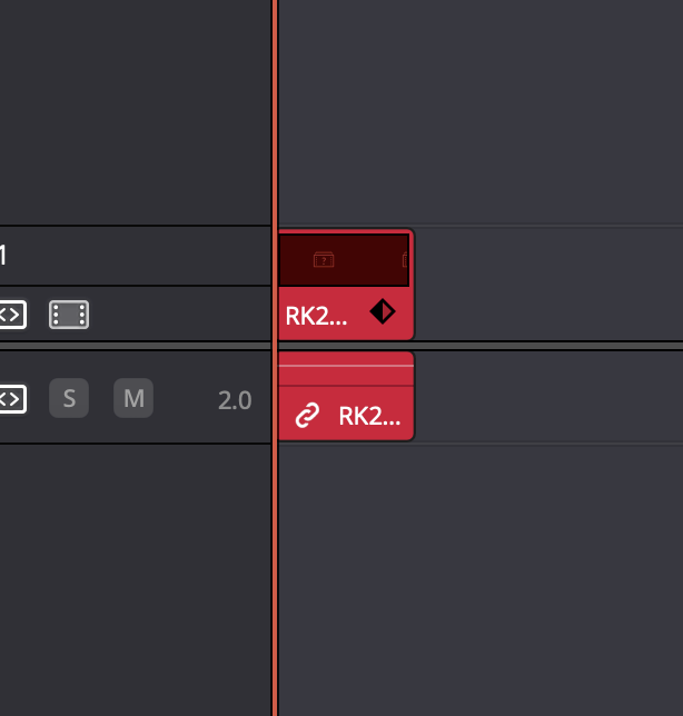

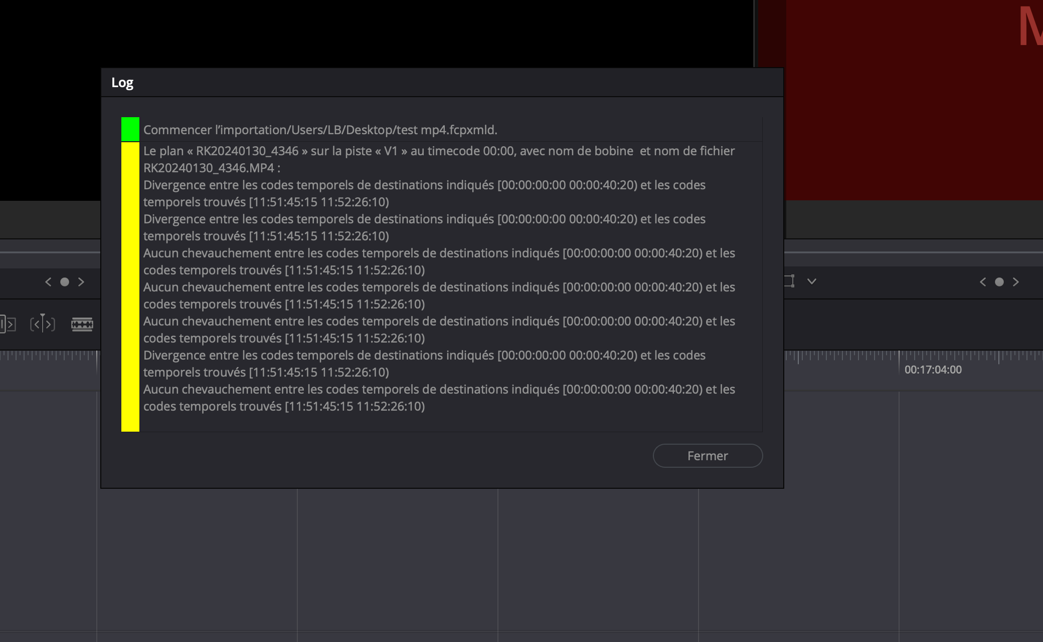

    Merci, j'ai essayé mais ça ne fonctionne pas, pourtant les clips sont bien à l'endroit indiqué par le lien... je comprends pas... j'ai fait un test sur un clip, voici les messages d'erreur..
    Capture d’écran 2024-09-06 à 11.59.40.png Capture d’écran 2024-09-06 à 11.59.47.png Capture d’écran 2024-09-06 à 11.59.58.png Capture d’écran 2024-09-06 à 11.59.58.png

    en fait quand je convertis sur fcpx les rushs originaux en .mov (optimised media) je n'ai aucun souci pour faire l'export xml et relinker, par contre quand je reste avec les originaux (mp4) davinci ne les trouve pas....
  5. lbellynck
    17
    +2 / 0 / -0
    alors ça y est j'ai trouvé, le problème vient des rushs sony en mp4, apparemment fcpx ne sait pas lire leur time code...
