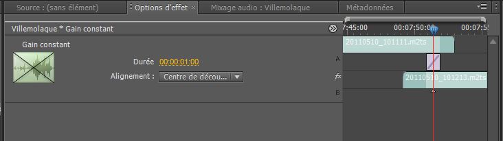

    Comme pour la vidéo, une transition audio à cheval nécessite que les 2 pistes son se recouvrent.
    Vous avez certainement un gap (au moins 1 image noire) entre les 2 clips.
    Vous devez avoir ceci dans option d'effets (voir image)

    Bonjour ogt, et merci de vous pencher sur mon problème.
    Dans les options d'effet, je n'ai pas le même chose que vous. Je n'ai qu'une seule des 2 pistes qui s'affiche.

    Une question qui me vient à l'esprit en regardant l'image que vous avez posté.
    Je note que dans les 2 pistes audio, vous avez une partie plus sombre avant ou après la transition. Cela symbolise des parties des pistes sonores qui ne seront pas utilisées par Première c'est ca ?
    Est-ce que cela à quelque chose à voir avec la notion de "marque d'entrée" et "marque de sortie" ?? Je n'ai pas du tout utilisé de marque dans mes clips, je les ai collés et tenté de fondre le son des 2 pistes !
    Comment faire pour que les pistes son se "recouvrent" comme vous dites ?

    Dans le menu "Fenêtres" ouvrez le moniteur de raccord, cela vous permettra de mieux comprendre comment Première travaille pour "superposer" 2 clips et avoir de la matière pour faire la transition.
    (déplacer les 3 potentiomètres ou les curseurs : il faut qu'il reste une partie noire à la fin du 1er clip, et une au debut du second).
    Pour que la transition soit à cheval, il faut absolument que les 2 clips vidéos ou audio aient une partie commune.

    Votre message m'a été d'une grande aide et m'a permis de mettre le doigt sur la façon dont Premiere fonctionne.
    Mon erreur était liée au fait que je n'utilisais pas les marqueurs d'entrée et de sortie pour mes clips importés, du coup, comme vous l'avez mentionné, il n'avait pas assez de matière 'avant' et 'après' la transition pour pouvoir l'appliquer correctement.
    Autant, sur une transition vidéo il est en mesure de dupliquer des images pour arriver a combler le manque, autant il est difficile de rajouter des morceaux sonores lorsqu'ils n'existent pas!
    En jouant avec les marqueurs d'entrée et de sortie, j'ai pu définir les portions de clips que j'avais besoin, le reste étant utilisé pour la transition.
