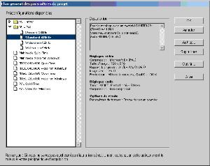

    Quand tu lances première, tu dois charger la préconfiguration DV PAL Standard 48 Khz.

    là, c'est la préconfiguration dans première.
    Ca doit marcher.

    Il faut bien que tu mettes ton camescope en mode CAMERA, comme si tu filmais.
    Ensuite, quel préréglage utilises tu ? pour moi, seul le mode DV PAL Standard 48 Khz fonctionne.
