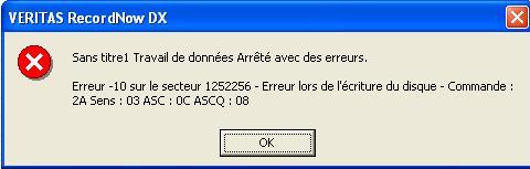

    J'avais un problème de compatibilité à la lecture de mes sauvegardes de DVD, mais j'ai pu résoudre ce problème grâce aux explications trouvées sur ce forum expliquant qu'il était préférable d'utiliser RECORDNOW MAX, cela a très bien fonctionné environ cinq DVD et puis les problèmes ont commencé.
    J'obtiens systématiquement un message d'erreur, j'ai essayé de réinstaller le logiciel, la première fois il a fonctionné, et puis cela a recommencé, j'ai essayé en mode Teste, en mode écriture cela est toujours pareil.
    J'ai essayé aussi plusieurs marques de DVD vierge.
    Quelle différence y a-t-il entre RECORDNOW MAX et RECORDNOW DX.
    Voir la capture d'écran.

  2. vegas
    Suite au premier message
    Suite au premier message : impossible de graver DVD.
    J'ai procédé aujourd'hui même à de nombreux essais, et cela devient incompréhensible.
    J'ai essayé plusieurs marques de DVD vierge :BULKPAQ :CHOICE :PLATINUM :VERBATIM
    Et tous m'ont généré le même message d'erreur que j'ai postée précédemment, sauf VERBATIM, alors que précédemment j'ai gravé tous ces médias sans l'ombre d'un problème, je n'y comprends vraiment plus rien, et je me suis vraiment pas un novice en informatique.
    J'ai essayé avec deux logiciels de gravures, cela a été identique, apparemment les problèmes interviennent vers la fin de la gravure entre 72 % des 76 %, arrivé à ce stade le décompte du temps n'est plus stable il remonte et redescend peut-être au moment de la finalisation du DVD.
    Je ne pense pas que m'ont graveur est un problème sinon les VERBATIM ne marcherait pas.
    Ce serait vraiment sympa d'essayer de trouver une solution.
    Merci de l'aide que vous pourrez m'apporter

    A la vue de ce que tu ecrits, j'aurais tendance a dire que tu as une panne de graveur...

    Il me semble que j'ai eu la même erreur. Mon processeur étant mort, je ne peux plus accéder à l'aide en ligne de RecordNow.
    Regarde dans l'aide en ligne à quoi correspond l'erreur.
    Ce qui est clair, c'est que le Sony est capricieux. S'il s'agit de l'erreur concernant le "power" quelque chose, j'ai résolu le problème en changeant le firmware.
    Quel est ton firmware ?
    Quel DVD utilises-tu, -R ou +R ?

    Je vous remercie de m'avoir répondu, et essayer de trouver une solution.
    Pour répondre à Dan je pense pas que le graveur soit hors service, puisqu'il me grave encore les DVD VERBATIM, et cela sans le moindre problème.
    Tout le problème est la pourquoi les VERBATIM et aucun des autres, complètement incompréhensible.
    J'ai bien essayé de consulter l'aide malheureusement cette erreur ne figure pas, remarquer cela n'aurait bien étonné qu'elle y figure.
    Pour nom firmware c'est la dernière version 2.0f pour ce qui est des DVD vierges je n'ai utilisé pour l'instant que des moins, à par les réinscriptibles ou la j'utilise les deux formats..
    Ce qui est encore plus fou s'est que ce graveur n'a pas quinze jours, j'ai contacté le service après-vente Sony mais apparemment ils ne comprennent pas non plus, cela n'arrive vraiment qu'à moi , toujours une histoire de fou.

    ttt, bies sur que l'erreur existe. Voici sa signification "Write Error - Recovery Failed".
    Dire que j'ai installé Recordnow sur mon PC de bureau :)
    Est-ce que le problème ne se passe que sur les -R ou également les -RW ?
    Sinon je te conseille d'essayer un downgrade de firmware, personnellement je suis même redescendu jusqu'à une version 1.e pour tester
    Tu trouveras tous les firmware sur le site : http://www.sonydru500a.com/
    Autre approche possible, un problème avec le mode DMA. Essaie de mettre le bus pour le graveur en mode PIO. En ce qui me concerne cela a résolu un problème d'écriture également que j'avis sur les -RW.

  7. vegas
    Je viens de procéder à de nouveaux essais, un -RW TRAXDADA cela parfaitement fonctionné, j'ai gravé dessus des données (image et données brutes.
    procédé aussi un essai avec un RW+ cela a aussi parfaitement marché, cette fois-ci j'ai gravé de la vidéo.
    Mon mode DMA est en 2 mais je pense que s'il y avait eu un problème de ce côté-là je ne pense pas que j'aurais réussis a graver mes autres DVD.
    Par contre je ne savais pas que l'on pouvait changer son firmwar , dans le sens inverse mais après réflexion cela me semble logique cela comporte-t-il des risques.
    Un petit détail, je ne sais pas si cela a de l'importance lorsque je copie mes dossier VIDEO_TS et AUDIO_TS ils apparaissent en rouge. Dans le logiciel de gravures RecordNow DX.
    Tout cela ne me semble vraiment pas de logique, si j'ai réalisé des gravures à un moment donné et parfaitement réussis, pourquoi plus tard cela est devenu impossible, sachant que je suis retourné en arrière avec Windows X. P. le résultat n'a pas été meilleur.
    Je suis en train de changer mon graveur de machines peut-être le recours ultime, si cela ne fonctionne pas je ne sais vraiment pas quoi pensée.
    Merci à tous ceux qui m'ont apporté leur aide, notamment une personne que je ne citerai pas, qui a installé un logiciel de gravures sur son portable pour trouver les messages d'erreur que je n'avais pas vue.:rolleyes:

  9. Lbu
    Lbu
    1,000
    54
    Concernant les downgrades de firmware, je n'ai rencontré aucun problème, je suis actuellement en 1.f. D'autres personnes l'ont apparament fait également.
    Maintenant, l'informatique n'étant pas une science exact .....:)
    Au sujet du choix du mode de bus. Je n'avais aucun problème pour graver des +R/RW en mode DMA 2, mais lorsque je tentais de graver des -RW en firmware 2.f cela plantait au début de la gravure.
    J'ai passé le bus en PIO et là pas de problème.
    Loïc

  11. vegas
    Effectivement dan tu as bien compris, mais dossier VIDEO_TS est AUDIO_TS apparaisse bien en rouge, ce qui apparemment signifierait qu'il y a un problème.
    Alors pour quelle raison les premiers DVD que j'ai gravé ont fonctionner parfaitement (cela je ne le sais pas).
    Je me suis pas vraiment un spécialiste dans le domaine de la gravure DVD, qui après cours ne semble pas aussi évident que cela, je suis pas trop mauvais dans beaucoup d'autres domaines informatiques mais la je crois que je commence à perdre patience.
    J'ai pourtant suivi la méthode que tu décrivais dans un autre poste à propos de la compatibilité des DVD et cela avait pourtant bien fonctionné.
    Si tu pourrais me décrire succinctement est clairement, la manipulation que j'oublie ou que je fais mal ce serait sympa.
    Pour ce qui est du mode Pio vue sous l'angle que tu le décrit ce sera le prochain essai.
    Savoir aussi j'ai installé le graveur de DVD sur une autre machine et le résultats a été aussi catastrophiques .
  12. Dan
    Dan Modérateur
    1,000
    4,687
    Ben en fait non, je me suis completement bache sur ce coup la :( desole, d'ailleur comme j'avais le doute je viens de faire quelques essais et en fait, ils apparaissent toujours en rouge ces 2 repertoires la, que le resultat soit OK ou pas. Ca doit etre pour justement faire bien voir qu'il s'agit de repertoires particuliers, c'est tout. J'ai pourtant grave quelques dizaines de DVD avec RNM depuis, et je n'avais jamais remarque :o
    C'etait donc une fausse piste, desole... :(
    Ben ... grosse fatigue la ... recherche donc plutot mes nombreuses explications sur ce point dans ce forum (dont certaines scotchees en haut), tu devrais t'y retrouver.
    C'est pas moi qui ai parle du mode PIO...
    Par contre moi j'ai mis en cause ton graveur Sony (ou son firmware)...
    Dan
