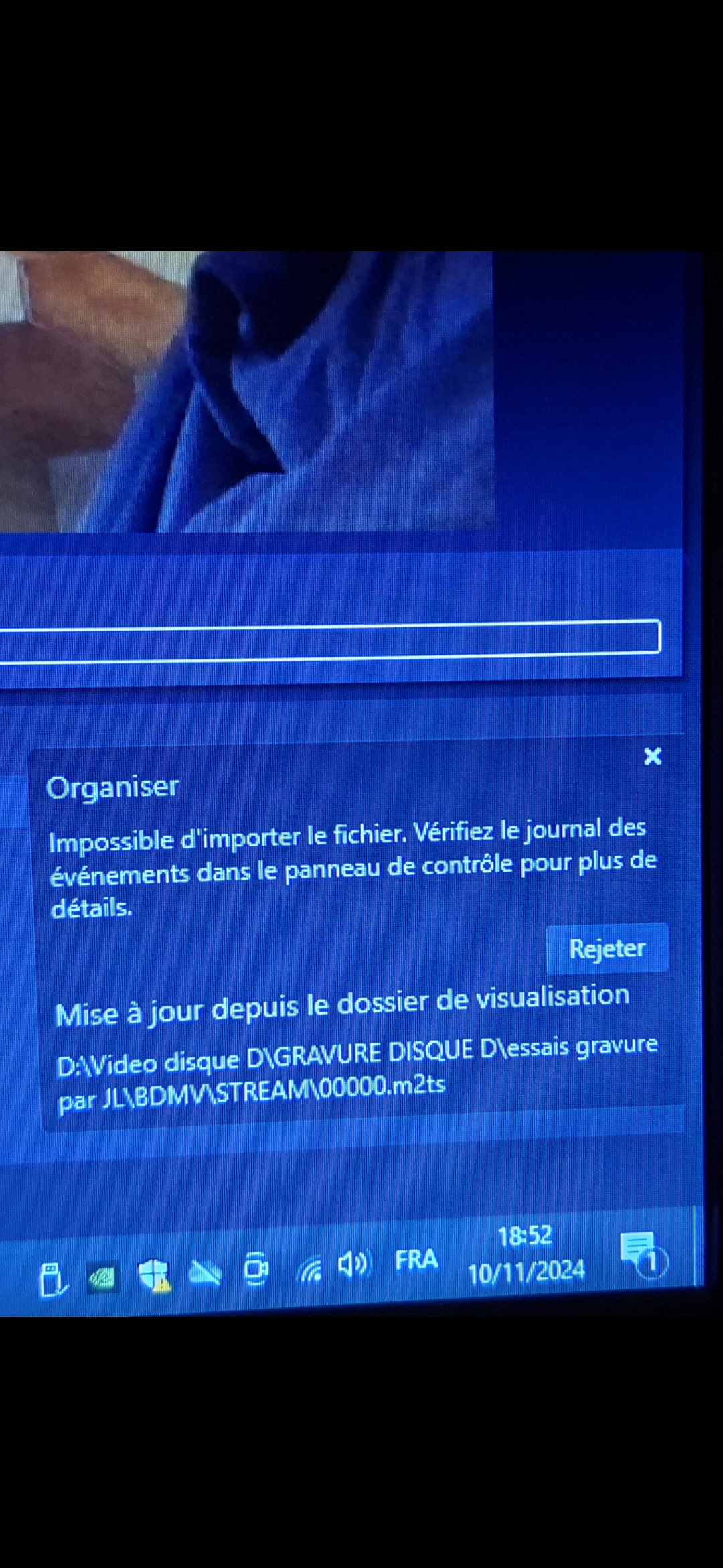

    Je travaille sous W10 et Studio 21. Jusqu'à présent je n'avais aucun problème pour graver un disque puisque le graveur était intégré à mon ordi.
    Depuis que j'en ai un autre (qui ne dispose pas de graveur), donc j'utilise un lecteur/graveur DVD annexe mais impossible de faire "graver un disque". Et lorsque je crée une image disque j'ai le message suivant : "impossible d'importer le fichier".
    En consultant le journal des événements on peut lire : semble être une taille ou un type qui n'est pas pris en charge.

  6. jeanllise
    70
    Bonjour à tous et à ggfx
    On oublie les pbs de gravure en attendant notre nouveau graveur.
    Nous avons fait une gravure d'image. Le message d'erreur est apparu.
    Cependant nous avons vérifié le stream. Lecture de celui-ci OK sur le PC.
    Nous avons transféré sur une clef USB. Lecture OK sur la télé à partir du lecteur de salon.
    Donc la question est : pourquoi le message d'erreur alors que tout semble OK sur une gravure d'image.
    Merci de vos retour.

  10. jeanllise
    70
    Bonsoir à tous
    En PJ les différentes étapes de notre création d'image.
    Merci.
  11. ggfx
    11 680
    113
    11 453
    +39 / 133 / -4
    jeanllise, tu t'es emmêlé les pinceaux.
    Comme je le supposais, tu as fais une image disque DVD avec des paramètres Blu-disk.
    Dis nous quel est le format de départ de tes fichiers vidéos enregistrés avec ta caméra.
    Puis dis nous ce que tu souhaites obtenir. DVD ou Blu-disk, ou fichier vidéo ?
    C'est normal que tu aies des messages d'erreur, avec une méthode si confuse.

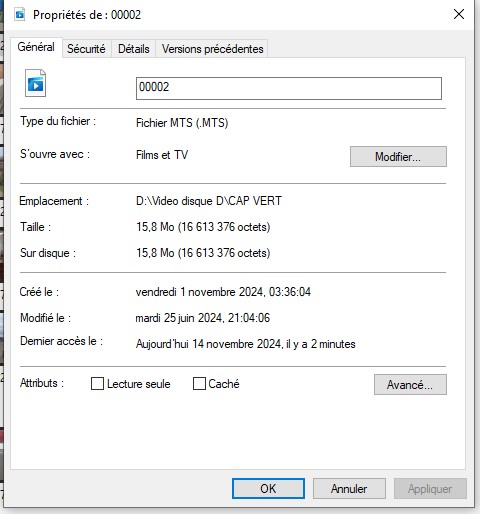

  13. jeanllise
    70
    Réponse à ggfx
    J'utilise des séquences vidéos extraites à partir de mon camescope.
    Le format est mts (voir ci-joint)
    Je souhaite graver un DVD+R à lire sur mon lecteur de salon. Au moment de l'export je règle le format sur AVCHD
    Merci de on aide précieuse.
  14. caraibe
    24 668
    +629 / 2 004 / -90
    On vois rien sur cette capture
    C'est MediaInfo qu'il faut utiliser onglet text et copie collé !
    Oui mais ton camescope filme en AVCHD et fullhd
    est-ce un bluray que tu veux graver ou un DVD
    Pour faire un authoring de DVD il faut du mpeg2 en 720*576 pixel rectangulaire anamorphosé pour du 16/9 rapport 1.3
